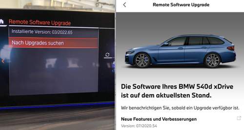

nachdem ich das alles hier gelesen habe, App deinstalliert, neu installiert,
Handy seit einigen Fahrten immer über alle 3 Wege verbunden kommt jetzt folgendes:
siehe Bild.
Auto hat 03/2022.65 (wurde damals vom Händler aufgespielt)
App zeigt die Auslieferversion 07/2020.54
Jemand noch ne Idee?
Handy ist ein Iphone 11
