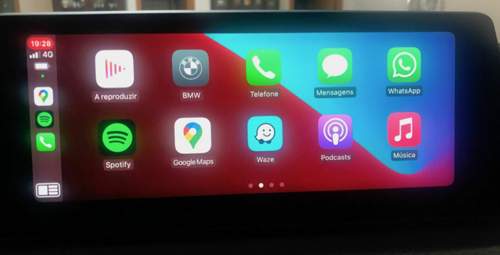

Doch das geht, ich habe es selber auch gemacht. Ich habe mein Auto aktuell nicht (Reparatur) um selber nochmal zuschauen wo es genau versteckt ist.
Apple CarPlay Fullscreen funktioniert ab i-Stufe S15-21-03-5xx von BMW aus.
Muss dann nur Fullscreen auf aktiv codiert werden im Expertenmodus unter HMI (Headunit) irgendwo.
*Edit*
Ich habe mal im Demomodus von Bimmercode geguckt. Versuche mal bitte folgendes:
3000_HMI Ordner -> Carplay_Fullscreen -> auf aktiv setzen
Ich übernehme aber keine Gewähr wenn du etwas falsch machst und danach nichts mehr geht.
Danke für die genauere Anleitung. Hattest recht. Entschuldige. Ich habs gerade eben codiert und es hat alles einwandfrei funktioniert. Nun habe ich CarPlay full screen. 🙂
CarPlay full screen
Freut mich das ich helfen konnte. Viel Freude damit.
