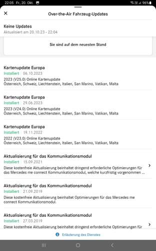

Update Comand online 807
War im Service B2 bei MB und Comand online update
Nun habe ich mir eines neues iPhone zugelegt und wollte es mit Carplay verbinden
Ging Problemlos nur Bedienung mit dem Touchpad am Steuerrad geht nicht und Navi schaltet sich aus
Mein Fahrzeug E400 S213 Baureihe 807 2017
Die Neuste Navi Software V25 wurde beim Service installiert (Bild)
Wie ich in diesem Forum lese muss ich meine Firmware updaten lassen
Welche stabile Version soll ich installieren lassen?
Oder geht das bei 807 nicht?
Jetzige Version 00.61.01.00 (Bild)
20231021
Screenshot-20231020-220543-mercedes-me
Da hast du so ziemlich den allerersten Softwarestand auf dem Comand. Lass in der Werkstatt mal auf 6.80 aktualisieren, dann sollte auch das mit den Touchpads gehen.
