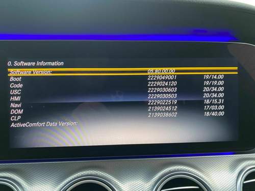

Danke für deine Antwort. Von 3.76 zu 5.80 ist auf alle Fälle zu merken. Comand fährt schneller hoch und Sprachbefehle sind besser geworden. Vielleicht weiß hier einer im Forum was 5.80 beinhaltet.
hatte meinen Freundlichen u.a. wegen Radio Problemen gebeten bei meinem S213 von 11/2019 das Comand upzudaten. Kann jemand bestätigen, dass dies die aktuellen Versionen sind? Vorallem die Satellitendaten (V310) sehen für mich als Laien alt aus.
Eigentlich sollten auch die Motor- / Getriebesteuergeräte upgedated werden. Dazu finde ich aber keinerlei hinweise, wo man die Stände mit Boardmitteln einsehen kann. Bei einem separatem Thread wurde ich nur auf die Suchfunktion hingewiesen, welche mich aber trotz viel Suchens/ Lesens nicht weiterbrachte.
Vielen Dank im Voraus
Comand Stand

Scheint zu passen, mein Update wurde am 11.01.2021 gemacht....
Satelliten- Daten sind glaube aktuell.

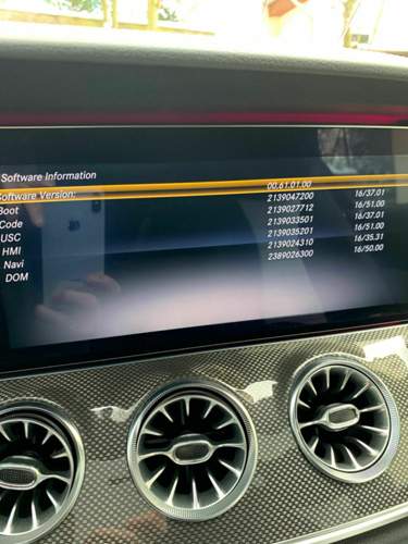

Hab ich nun eine alte software?? Hab weder das eine noch andere von euch erwähnte software. Bj2017
@nguyenjums schrieb am 30. Januar 2021 um 13:42:44 Uhr:
Du hast eins der ältesten Softwarestände.....
Lass es aktualisieren und du wirst definitiv positiv überrascht sein.
Bessere Performance und Spracheingabe usw.
Wo finde ich das ?
In welchen Menüpunkt ?
@MandlD schrieb am 31. Januar 2021 um 08:03:41 Uhr:
Wo finde ich das ?
Den Drehcontroller einfach einige Sekunde gedrückt halten, dann loslassen dann kommt im Command ein Fenster

Zu erst, heißt es Comand und das beschreibt das komplette System und nicht einen einzelnen Monitor/Display....das linke Display ist das KI (Kombiinstrument) und das rechte das Entertainment-Display.
Zum Anzeigen der Software-Version muss man in der Hauptanzeige im rechten Display erst auf die Anzeige „Fahrzeug“ scrollen und dann den Dreh-Drücksteller drücken und gedrückt halten bis die Anzeige umspringt...

Mit welchem Argument kann ich denn ein kostenloses Update einfordern?
Im obersten Punkt habe ich Version 4.80
