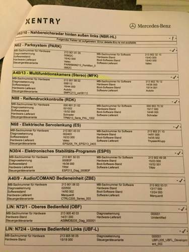

Hallo Zusammen,
ich möchte den Thread gerne einmal reaktivieren.
Ich war letztens mit meinem C238 (Auslieferung 8/17) beim Händler, da ich vermute, nicht die aktuellste SW Version für das COMAND zu haben (A26/17).
Insbesondere geht es mir um die "First-World"-Fixes, wie sie von der Autobild vorgestellt wurden: https://www.youtube.com/watch?v=-LI91d0PoSo
Laut Xentry Auszug habe ich folgende SW-Stände im COMAND Online (A26/17)
Boot-Software: 16/37
Code: 16/51
Digitale Betriebsanleitung: 17/17
Navigation: 16/35
Benutzerschnittstelle: 16/51
Browser: 16/37
Navigationsdaten: 2017/2018(V6.1)
Ich vermute, alles was die Sprachsteuerung betrifft müsste hinter der Benutzerschnittstelle liegen? Hat jemand von euch eventuell vergleichbare Informationen? Vermutlich müsste es doch eine neue Version aka 17/2x oder so geben? Mein Händler konnte jedoch mit seiner "Box" anscheinend nichts aktualisieren?
Danke Euch! Cheers

Mein Weihnachtsgeschenk an Euch.
Es gibt neue Software u.a. für „katalytische Reduktion“, die mir ehrlich gesagt wurscht ist.
Viel wichtiger ist, dass es neue Software gibt für die Stereokamera und das Comand System. Bilder mit dem aktuellen Stand anbei. Für Multibeam gibt es keine neue Software.
Comand beinhaltet diverse Fehlerbehebungen, z.B das Aufhängen, die Geschwindigkeit, Ruckeln,...
Seit dem Kameraupdate hält meiner die Fahrspur auf der BAB exakter und ohne das Schlingern.
Hat sich voll gelohnt. Wurde beim KD gemacht, weil ich gefragt hatte, ob es neue Software gibt.
Falls jemand heraus findet, wie man sich die einzelnen Softwarestände anzeigen lassen kann, würde ich das auch befürworten.
Ich denke nämlich auch, dass viele vielleicht beim Service ein Update bekommen und einige nicht, weil die Werkstätten ja auch unterschiedliche Qualitätsunterschiedelevel haben (kann natürlich dann auch andere Gründe haben, der eine hat Multibeam, der andere nicht und ein bestimmtes Update aktualisiert halt die Multibeamsteuerung)
