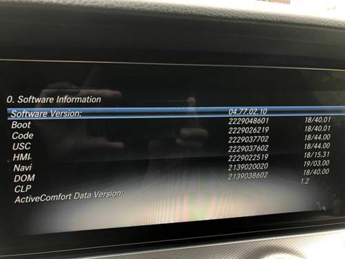

Meins ist im April ausgeliefert worden und hat folgende SW Version.
Was aber interessant ist, dass er bei mir nun anscheinend die Restkilometer anzeigt. Ich habe vor meinem Urlaub und auch in meinem vorherigen Modell (807) immer so ab spätestens 100km nur die rote Anzeige ohne km gezeigt bekommen. Entweder ist das nur Zufall oder es gab ein OTA Update.
