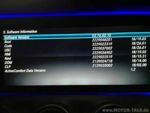

@Axel569 schrieb am 13. Dezember 2018 um 19:17:11 Uhr:
ich hatte gerade Probleme mit dem Comand und dem Navi, darauf wurde nun die aktuelle Software aufgespielt, zumindest sagte das mein Freundlicher und ihm vertraue ich auch.
Ich habe das Bild hochgeladen, Stand 11.12.2018
Axel
Mein E400d wurde Anfang Oktober 2018 produziert, anbei mein Software-Stand.
Bzgl. dem Navi-Update habe ich kurz vor Weihnachten plötzlich die Meldung im Display erhalten, dass das Update erfolgreich abgeschlossen wurde.
Ich habe jedoch ein Problem mit meinem HUD. In der Mitte (Geschwindigkeit) ist alles noch relativ gut, aber um so weiter es nach außen geht, um so verschwommener wird es. Die Anzeige der Restkilometer (links oben) ist nicht zu entziffern. Hatte bereits über das Service Menü versucht das zu verbessern, aber ohne Erfolg. Vor Weihnachten habe ich einen Anruf von meinem Händler bekommen, der meinte ich muss im neuen Jahr nochmal vorbei kommen, ich würde ein Software-Update für das HUD benötigen.
Weiß dazu jemand was?
Img-20181231-145952
Hallo erazorill,
ich habe komplett die gleichen Softwarestande, wobei ich nicht weiß was hier was aussagt.
Axel
