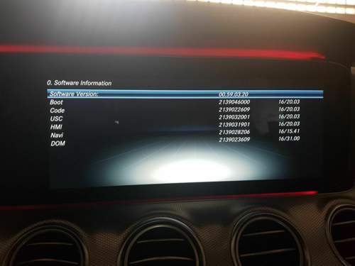

Macht es Sinn, dass wir uns hier austauschen, was der aktuelle Stand der Software im Fahrzeug ist? Und damit meine ich nicht die Navi-Kartnupdates. Aber angeblich wird ja die Software im Fahrzeug ab und zu upgedated. Nun wüsste ich gerne, was denn der aktuelle Versionsstand ist. Nur kann ich nicht mal meinen beitragen, denn ich finde das nirgendwo im Fahrzeug, was er denn nun für eine Version derzeit drauf hat. Nur las ich hier im Forum auch, dass der eine oder andere von Euch nun doch ein gelbes Lenkrad als Warnung bekommt, bevor der Drive Pilot aussteigt und das Symbol grau wird. Nun, das kann meiner seit Auslieferung (10. Juni) nicht und immer noch nicht. Habe ich also eine alte Software drauf?
Und wenn ja, was ist eben die neue und wie holt man sich die vielleicht manuell und ohne den Freundlichen?
Im Thread zum Dealer mode gibt es ja das schöne Bild hier: http://www.motor-talk.de/forum/mercedes-e-klasse-w213-b986.html
Darin Zeile 6: Remote SWDL. Ob das wohl für Software Download steht?
Bei mir ist das glaube ich Zeile 7 und heisst: RSWDL oder so.
Meinungen?

Vorher
Nachher

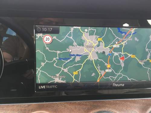

So neue Software drauf. Sieht besser aus und ruckelt nicht mehr so sehr wie vorher. Ich bin zufrieden. Ich meine, dass die Live Traffic Anzeige jetzt deutlicher zu sehen ist. Hat sich gelohnt.
Ich habe diese Woche auch das Update bekommen (2 Tage vor Ende der Garantie). Scheint soweit i.o. zu sein, habe jedoch einen Fehler bei der navianzeige. Habe völlig sinnfrei mehr oder weniger ständig ein 20 km/h-Zeichen im Bildschirm. Werden andere Geschwindigkeitszeichen von der Kamera erkannt, wird die Anzeige aktualisiert. Beim Sarten und auch später zwischendurch kommt immer wieder die 20-km/h-Anzeige...
Da werde ich wohl nochmal zum freundlichen müssen...
@LuK-V
Das wird aber eigentlich von der Kartenversion determiniert. Da kann der Freundliche eher nichts machen. Hast Du da die neueste drauf?
Muss ich nachschauen... was wäre die aktuelle Version?
