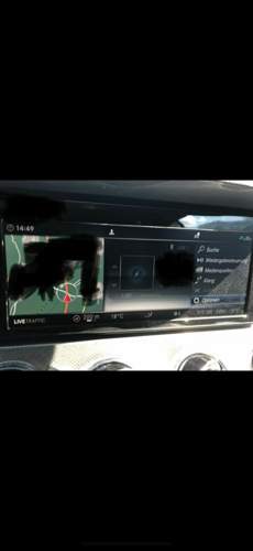

Ich kann kein Vollbild mehr einstellen (ist ausgegraut). Habe den Display immer geteilt (links Navi klein und rechts Meine Wiedergabeliste) ist auch jetzt so nur bleiben die obere Zeile (Uhrzeit/Netzverbindung) und untere Zeile (Navi Info und Klimaanlagen-Details) jetzt immer eingeblendet, kann ich die auch ausblenden?
Hat wer ne Lösungen?

Hat den sonst niemand das Problem kein Vollbild mehr auswählen zu können bzw. die obere und untere Leiste auszublenden ??
Also beim 807 konnte man sich auch nicht beide Leisten ausschalten oder? Ich habe gerade Mal darauf geachtet, da sind auch immer Leisten. Ist dich eigentlich groß genug das Display. :-)
@Maexchen2012 schrieb am 22. Juni 2018 um 08:00:33 Uhr:
Jaja da stimmt auch, aber bei mir gehn beide Leisten gehn über den gesamten Bildschrim (wie gesagt habe den geteilt rechts musik/links die karte) jetzt ist die Ansicht der Karte viel kleiner.
Okay. Kannst du Mal ein Bild davon machen, ich würde das gerne nochmal mit meinem vergleichen.
Kommt man eigentlich noch ins Dealer Menü mit dem Update?
Ok hier ein Bild:
B944222e-f9b6-41d0-b883-74d76ea83f87
Stimmt das ist wirklich mini. Ich meine beim 807 sind in der Ansicht die Balken komplett weg, so dass der Naviteil eher rechteckig ist, also etwas größer. Ich schau mir das mal heute bei mir an, es geht nur gerade nicht.
Ok danke Maexchen.
@Nessie und @Kelthizar ihr habt doch auch das Update gamacht?! Schauts bei euch gleich aus wie bei mir ?
Also bei mir ist es wirklich so, dass die beiden Balken oben und unten im Spliview nicht durchgängig sind und dadurch ist das Navi im Spliview wesentlich größer. Das ist wirklich nicht gerade sehr gut gelungen da gebe ich dir Recht Mr Miyagi. Ich bin mal gespannt ob man das einstellen kann.
Sieht bei mir genauso aus...
