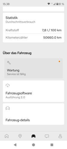

Da steht bei mir Ausführung 2.0, ist das die Vers.Nr. der Software?
Bild #211481972
Genau so ist es!
Da sind schon länger keine Updates mehr ausgeführt worden.
Ob es viel bringt sei dahingestellt, ich würde beim nächsten Service, der steht bei Dir ja eh an, darauf hinweisen (wenn der Wagen natürlich keine Volvo-Werkstatt sieht, dann gibt's da auch nix).
Hast Recht die letzten Updates waren bei der Inspektion. 2022.
Ich dachte das 2.0 würde sich auf Service 2.0 beziehen....????
Nein, das ist nicht so 😉.

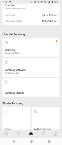

Ach, mein Volvo Händler ist einer der besonderen Sorte, leider ohne nähere Alternative. Da werden auf der Rechnung schon mal Posten abgerechnet die gar nicht durchgeführt werden können. Der letzte Service war bei mir im Mai 2024, es wurde zwar auch das Software-Update abgerechnet, aber ich stehe nach wie vor bei 2.11.
Das wird demnächst Thema eines Gesprächs mit dem Niederlassungsleiter werden. Schade aber unumgänglich.
