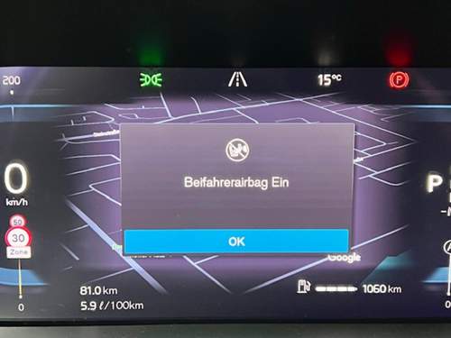

Problem nach Update
Hallo, gestern Abend habe ich das neue Update installieren lassen. Nach ca. 35 min. war es soweit aufgespielt.
Heute Morgen nach Einschalten der Zündung erschien im Fahrerdisplay die Meldung "Beifahrerairbag ein" und ließ sich nicht mehr quittieren. Sobald die OK- Taste gedrückt wird poppt das Fenster neu auf.
Hat zufällig jemand nach dem Update die gleichen Erfahrungen gemacht?

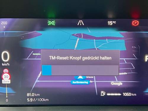

@jobe_graz schrieb am 26. April 2024 um 16:10:55 Uhr:
Mein C40 ist leider seit dem Update offline und hat auch kein GPS mehr. Restart über Center Taste ändert leider nichts daran. Das Mobilfunkmodul lässt sich nicht erstatten. Ich kann die Defroster Taste drücken so lange ich will - da passiert nichts.
Hat jemand noch eine Idee? Hab gerade 400km vor mir und ohne Ladeplanung ist das gerade ziemlich lästig
Mit der Defrost-Taste das Kommunikationsmodul neu starten (Taste so lange drücken, bis oben die SOS-Taste schnell blinkt, wenn ich mir das richtig gemerkt habe ...).
