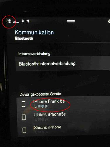

P.S.: habe meinen Wagen gerade vor einer halben Stunde beim 🙂 abgeholt, nachdem die Garantiedurchsicht gemacht wurde und die Bremsen erneuert worden sind. Zumindest auf der Rückfahrt ist es mir nicht gelungen, ins Internet zu kommen; obwohl alle Häkchen richtig gesetzt sind bleibt die Weltkugel durchgestrichen. Iphone wurde auch vorsichtshalber neu gestartet. Das Problem gab es vor dem Aufenthalt beim 🙂 definitiv nicht.Werde mal morgen nachfragen, ob die das Update eingespielt haben. Falls ja, könnte die Internetverbindung ein weiteres Problem sein...
meiner wurde erst letzte Woche ausgeliefert. Ich kann die Problematik mit der Internetverbindung ebenfalls bestätigen (Symptom wie oben beschrieben). Über das Bluetooth Tethering habe ich es heute einmalig geschafft unterwegs die Verbindung aufzubauen und konnte sogar einige Apps herunterladen. Jedoch meldeten die Apps nach dem Start, dass Verbindungsprobleme bestehen. Zuhause hatte ich es zuvor schon mit der WLAN-Verbindung versucht. Die Verbindung zum Router konnte zwar hergestellt werden, eine Internetverbindung kam jedoch leider nicht zustande...
Entweder habe ich bei der Konfiguration noch etwas übersehen oder es liegt tatsächlich an dem Softwarestand.
Dasselbe Phänomen hatte ich heute zwischen 15.30 und 18.30 Uhr auch. War aber vorher nicht beim 🙂. Mittlerweile geht´s wieder, VOC Problem denke ich.

Ich habe auch keine neue Software, hatte aber heute ebenfalls gegen 16:00 Uhr kein VOC bzw Weltkugel durchgestrichen, obwohl die sim im modem vollen Empfang meldete.

@frank9-5 - hast du die kleine Checkliste beim Start im Cockpit? Dann hast du ein Update bekommen. Und dann gab es schon öfter den Fall, dass man besser die Kopplung des iPhones erneuert. Im Sensus rauswerfen und im iPhone auch.
Schau aber erst, ob es nicht bereits jetzt geht - scheint ja allgemein Probleme gegeben zu haben.
@gseum Den „Check-Bildschirm“ hatte ich heute beim Ersatzwagen, einem brandneuen V90 mit erst 250km auf der Uhr. Allerdings ist dieser Check nur einmal bei ca. 10 Starts aufgetreten. Dass der jetzt bei meinem nicht aufgetreten ist, heisst für mich deshalb nicht zwingend, dass kein Update aufgespielt worden ist.
Gerät habe ich sowohl im Sensus gelöscht, als auch im Iphone, genutzt hat es nichts.
Bleibt noch, dass es tatsächlich ein temporäres Problem war.
Edit: war gerade extra noch mal am Wagen, obwohl ich schon im Champions League Modus war 😁 - Internet funktioniert wieder, war offensichtlich tatsächlich ein temporäres Problem!
