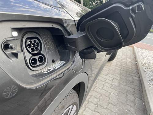

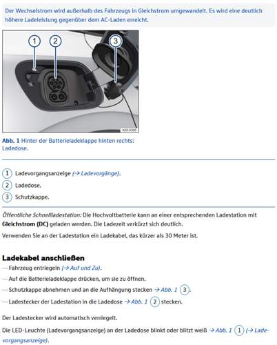

PS.: Als ich das Auto gerade in der Werkstatt von der Ladesäule abgesteckt habe, ist mir auch endlich ein Licht aufgegangen... wo die CCS Abdeckung während des Ladens hingehört...🙂
Man lernt nie aus...
@Buschflieger schrieb am 14. Juli 2022 um 07:24:39 Uhr:
... Als ich das Auto gerade in der Werkstatt von der Ladesäule abgesteckt habe, ist mir auch endlich ein Licht aufgegangen... wo die CCS Abdeckung während des Ladens hingehört...🙂
Für mich die bisweilen wichtigste Erkenntnis zum Update auf Software 3.
Obwohl ich noch nicht mal einen Termin zu 2.4 habe, profitiere ich bereits davon.
Herz, was willst Du mehr.
War mir natürlich ein fettes Danke wert. 😉
Und ja, bevor die Schlaumeier und Besserwisser wieder aus der Versenkung kommen.
Natürlich haben alle ID.4-Fahrer das bereits in ihrem Bordbuch nachgelesen, bis eben auf zwei. 😁

@pfaelzerwildsau schrieb am 14. Juli 2022 um 10:54:11 Uhr:
Ich bin Nummer 3, vielen Dank
