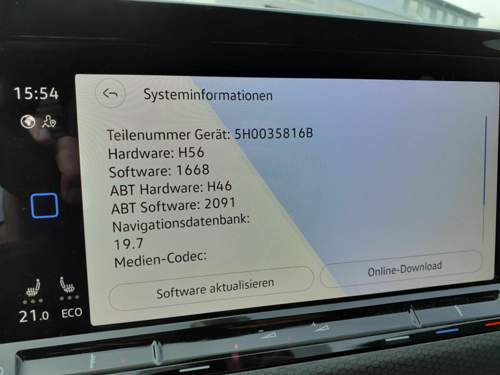

Seit dieser Woche soll ja die Software 1666 verfügbar sein. VW Gerüchte sagten voraus: "Grosses Software Update".
Gibt es schon Erfahrungen mit der neuen SW?
Wurde die neue SW schon bei jemandem in der Werkstatt geladen?
Wird das Handy jetzt (ohne Türe auf/zu) immer verbunden?
Habe das Update seit ein paar Wochen drinnen. Es hat absolut nichts verändert. Insbesondere koppelt das Handy nach wie vor nicht automatisch (egal ob Tür auf oder zu).

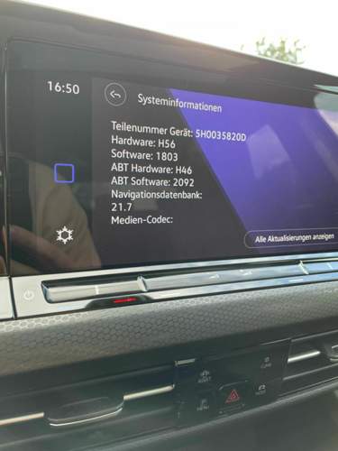

Heute wurde bei mir das Entertainment-Steuergerät getauscht. Beim Blick in die Systeminfos dachte ich zuerst es wurde gar nichts gemacht! Aber der Serviceberater bestätigte nochmals, dass es getauscht wurde.
Offensichtlich wurde kein neuer HW-Stand verbaut sondern genau das gleiche Gerät mit gleicher SW. Dafür habe ich jetzt eine ältere Navi-Datenbank. 😕 Aktualisiert die sich automatisch OTA? Hab das noch nie so wirklich verfolgt.
Bin gespannt und eher skeptisch ob sich jetzt irgendwas verbessert.
Wenn die OCU korrekt funktioniert aktualisiert der sich automatisch via OTA. Das kann aber dauern
Hatte heute ne „Aktion 91CM“ weiß jemand was das ist ?
Anbei noch die System Infos:
91CM ist ein OCU-Update für Fahrzeuge mit der "neuen" Hardware ab KW48/2020.

Gibt es hier eigentlich noch jemanden, der 91BU für Fahrzeuge vor KW48/2020 nicht bekommen hat, weil keine Feldmaßnahme offen ist? Finde es sehr merkwürdig, dass bei meinem Golf kein OCU Update gemacht wird, obwohl er auch permanent offline ist.
ich habe morgen ein OCU Update. Meiner ist aus August 2020. laut Händler ist das Update als Maßnahme offen.
Meiner ist aus Nov 2020 und hat auch kein OCU Update bekommen (es ist keine Maßnahme offen). Verbindungsprobleme bestehen nach wie vor, heute musste das Steuergerät resettet werden weil nach der Nutzerauswahl nur noch "Bitte warten..." kam.
Danke für dein Feedback, @abesse! Dann bin ich schon mal beruhigt auch wenn es nicht befriedigend ist, da auch mein Auto immer noch nur sehr unzuverlässig online ist.
