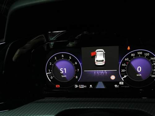

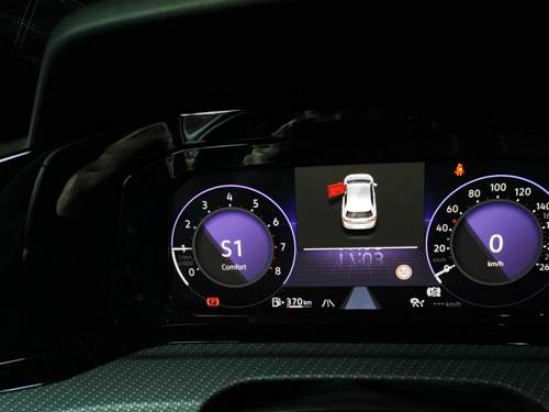

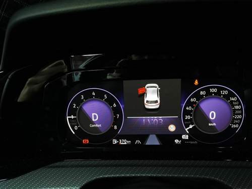

Guten Tag liebe Com,
ich habe vor einer Woche das Softwareupdate 1668 für meinen 816B erhalten.
Mir ist aufgefallen, dass beim Umschalten zwischen D und S ein anderes Verhalten (2 neue Modi) auftaucht. Zuvor habe ich mit dem DSG-Schalter entweder in:
D+Comfort
oder
S+Sport
geschalten.
Seit dem Update gibt es nun auch:
S+Comfort
und
D+Sport
Ist das bei euch auch so? Vielleicht ist dieses Verhalten auch normal, seit 1668.

D+Comfort
S+Comfort
S+Sport
War das anders? Oder fehlte bloß die Anzeige?
D oder S zeigt die Schaltstrategie, gewählt über den DSG-Hebel
Comfort oder Sport wird über die Mode-Taste gewählt und beeinflusst noch weitere Elemente über die Fahrprofilauswahl (und wählt die Schaltstrategie vor)

Auf dem aufgespielten 1664er Softwarestand hatte ich nur ZWEI modi:
D+Comfort und S+Sport
Diese zwei modi wurden auch durch das Betätigen des DSG-Hebels automatisch gesetzt. Nun wenn ich im Comfort Mode bin und betätige den DSG-Hebel, dann schaltet das System beispielsweise von D + Comfort in S + Comfort ODER von S + Sport in D + Sport. Meines Erachtens gibt D + Sport kein Sinn. Mein Vertrauter von der Werkstatt VW im Ort hat davon keine Ahnung. ^^
Ich fande es zuvor besser mit den Zweimodisystem.
Vielleicht kann das mal jemand bei seinem probieren ob er auch in D + Sport kommt?

Klar. Mode Taste bis Sport, dann wieder mit dem Hebel zurück auf D.
Eine Umstellung des Fahrprofils durch den DSG-Hebel ist mir nicht bekannt.
Sport und D macht zum Beispiel Sinn, wenn ich in DCC und Lenkung die sportliche Einstellung haben möchte, aber nicht die Gänge so hoch fahren will.

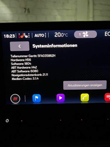

Ich habe meinen Cupra Formentor jetzt fast 4 Wochen. Heute sind nach der Reihe alle assistenzsysteme für eine Minute ausgefallen. Gegen nachmittags hatte mein navi das gps Signal verloren und hat mir die navikarte von irgendwo in Deutschland angezeigt. Bei jeden Neustart braucht das System gefühlt eine Ewigkeit bis es geladen ist. Gibt es ein neues Update oder was kann oder sollte ich jetzt machen?
Ich weiß hier geht es um den Golf aber vielleicht könnt ihr mir auch helfen.
