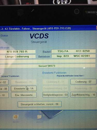

Ich möchte mir Softclose in meinem Dicken auch bald nachrüsten und suche mir gerade die benötigten Teile zusammen. Die Motoren gibt es ja an jeder Ecke. Die Türschlösser und Türsteuergeräte (mit den oben genannten Teilenummern) sind da schon schwerer aufzutreiben.
Daher wollte ich fragen, ob meine TSG auch schon Softclose unterstützen. Fahre einen 4F Avant Facelift Baujahr 12/2008. Kann mir das jemand sagen?
Adresse 42: Türelektr. Fahrer (J386)
Teilenummer SW: 4F0 959 793 R HW: 8K0 959 793 D
Bauteil: TSG FA H11 0250
Codierung: 011F52205E40410003
Adresse 52: Türelektr. Beifahr. (J387)
Teilenummer SW: 4F0 959 792 R HW: 8K0 959 792 D
Bauteil: TSG BF H11 0250
Adresse 62: Türelektr. hi. li. (J388)
Teilenummer SW: 4F0 959 795 M HW: 8K0 959 795 B
Bauteil: TSG HL H10 0251
Codierung: 010E50204040220003
Adresse 72: Türelektr. hi. re. (J389)
Bauteil: TSG HR H10 0251
Themenstarteram 23. November 2014 um 8:14
Die Software passt nicht bei Deinen STGs - soviel kann ich schon mal sagen.
HW - ja das ist immer so ein Ding. Du müsstest zuerst schauen, ob die PINs in den Steckern vorhanden sind. Wenn ja, bedeutet das aber auch noch nicht gewonnen.
Wenn man erst die Software aufspielt sieht man ob die PINs auch auf der Platine geroutet werden.
Mit 1000%iger Sicherheit sind folgende HW für Softclose geeignet: Index Q oder Index AB der Hardware.
ist eine Nachrüstung nur einer Türe auch möglich (Fahrerseite). Da ich zu 90% alleine unterwegs bin.
Oder kriegen sich dann die unterschiedlichen TürSTG in die Haare :confused:
Themenstarteram 23. November 2014 um 13:16
Das sollte keinerlei Bedeutung haben, da es "Stand-Alone" Systeme sind.
