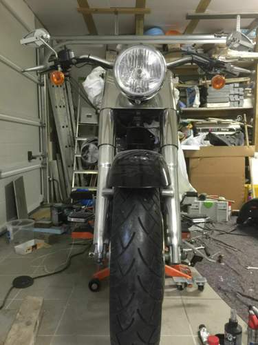

Auch wenn es vielleicht nicht hierher gehört, aber
Ich habe natürlich nicht nur das Hinterrad neu geholt sondern auch das passende Vorderrad.
Ist das normal das das Rad nicht mittig zwischen den Gabelholmen sitzt.
Die Bremse passt auf jeden Fall.
Ist so normal wie außermittige Heckfender oder was sonst alles manchmal so an Außermittigem bei OEM Teilen in wechselnden Baujahren zu finden war, was immer das dann heißt.
Wenn Du jetzt einen breiteren Hinterreifen versuchst mittig zu bekommen und dann das Vorderrad außermittig läßt, stellt sich die Sinnfrage...
Das mit den Vorderrädern aus der Mitte gabs mal serienmäßig, war das nicht als HD mal anfing mit breiteren Hinterreifen und anfangs den einfachen Weg zur Spurtreue ging, indem sie das Vorderrad so "anpaßten".
Bei Harley ist nichts mehr so einfach wie noch in den Achtzigern, seit sie den Baukasten nicht mehr praktizieren.
Das ständige Wechseln haben sie wohl von den Japanern übernommen und gleich noch gesteigert.
Hast Du da ein HD OEM Rad eines anderen Baujahres oder was ist das ? Gabs mal an Fatboys oder irgendeiner andren Softail-Variante, keine Ahnung ob die das immer noch so machen.
Würde mich nicht wundern, wenn es auch noch unterschiedliche Offsets gab oder gibt.
Es ist ein OEM Rad einer neueren Fatboy mit original 200er Hinterrad
Ja dann - je nachdem was neuere Fatboy bedeutet und wie lange HD das so gemacht hat oder noch macht, wird das wahrscheinlich die Erklärung sein.
Da es zu einem 200er Rad gehört, hast Du dann wohl eines von HD`s außermittigen Vorderrädern .
Spezielle Problemlösung aus dem Hause HD.
Aber man kann ja auch außermittig fahren, nur schade wenn man das Hinterrad einmittelt und es dann trotzdem nicht fluchtet.
Falls Du die Bremsscheibe ausspacern kannst dann wird sich das Rad selbst ja auch mit Spacern zentrieren lassen.
Das außermittige Fatboy-Rad hat vielleicht jemand hier verbaut, vielleicht solltest Du einen thread mit eigener Überschrift dazu anlegen um Kollegen zu finden.
Aber verlaß Dich nicht auf Maße, die Du nicht selbst ausgemessen hast, weil jemand anders die und die Spacer verbaut hat, immer selber messen - denn wie Du daran siehst, HD wechselt ständig sein Zeugs, bei den Kleinteilen sieht man das nicht gleich.

So hier mal ein Bild vom neuen Vorderrad.
Um das es in der Mitte der Gabel laufen würde müßte es um 8mm nach rechts.
Das geht so einfach nicht.
Meiner Meinung nach könnte man nur die Aufnahme der Bremsscheibe abdrehen.
Allerdings habe ich noch nicht die Flucht zwischen Vorder- und Hinterrad gemessen.
