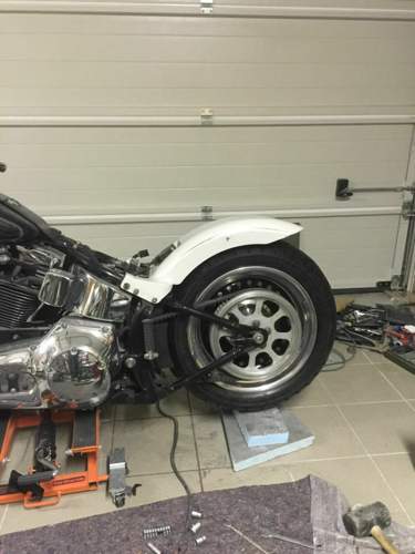

Irgendwie nicht so toll.
Der Abstand ist echt heftig.
..... und was denkst Du warum das so ist?
na, sieht man doch. Der Raddurchmesser ist zu klein 😁😁😁😁😁
Ist ja auch noch der original 130er.
Doch ich glaube kaum das der 200er ein anderes Bild ergibt. Aber noch habe ich kein 200er ( noch auf der Suche) .
Ich glaube so sieht es besser aus, schweißen hier ändern da, und dann klappt das.
P.s. Die Wasserwaage bleibt nicht.
Ich kann mit Abstand überm Reifen gut leben, die Fournales Dämpfer kann ich zwar beliebig runterlassen, aber das ist die Entscheidung zwischen noch so um Kurven rumkommen, oder eben hängenbleiben oder ausgehebelt werden - meine alten Illusionen dazu sind längst verflogen.
Ich hab einige ungute Situationen durch und fahre seit Jahren nur noch hochgepumpt, wegen der kleinen 17-Zöller ist das dann immer noch tiefer als es sollte.
Der Breitreifen mit erhöhter Schräglagen-Erfordernis sowie der Versatz wirken ja leider genau problemverstärkend bei Tieferlegung und tun ihr Übriges.
Wenn man keinen tiefgezogenen breiten Bobber-Fender will und trotzdem nicht überall hängenbleiben will, dann muß das halt höher, vor allem mit den 17ern.
Bei der FXR jetzt werde ich wieder 17er nehmen, da kann ich auch davon profitieren, aber würde ich wieder eine Softail aufbauen würden es 18-Zöller werden, vielleicht vorne sogar 19er (Der Nachlauf dankt`s auch) - jeder Zentimeter zählt und eine Softail überfordert auch die über zehn Jahre alte 18-Zoll-Reifentechnik nicht....
Wenn alles zusammenpaßt muß der Spalt überm Reifen nicht störend sein, mir persönlich ist es wichtiger, daß der Radius zum Reifen paßt.
Das habe ich während des Aufbaus auch nachgebessert, da ich es optisch wichtiger finde als den Fender am Reifen kleben zu haben - es ist was es ist und das ist halt kein Starrrahmen.
Auf Deinem zweiten Bild sieht man die Diskrepanz, der Radius vom Fender hat keine Relation zur Felge. Ist aber vielleicht nur meine Sichtweise.
Ich hab grad kein besseres Bild von der Seite da, aber so war es nach der Anpassung :
http://i1374.photobucket.com/.../...aster%202015%20032_zpsia1lpdao.jpg
http://i1374.photobucket.com/.../...aster%202015%20016_zps8kumvzbl.jpg

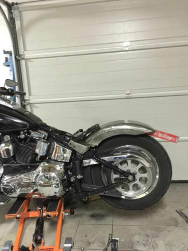

Hallo easygear,
Also das mit dem Radius passend zum Reifen sehe ich auch so.
Aber ich habe hunderte Bilder mit ähnlichen Fendern angeschaut und keine einziges hatte so einen "Riesen-Abstand" zwischen Reifen und Fender.
Ist doch keine Enduro.
Ca. 6-8cm Abstand finde ich ok aber 12 cm wie beim ersten Bild geht gar nicht.
Ich glaube, wenn ich das so einbauen würde, wäre ich der erste, vielleicht aber würde ich ein neues Zeichen im Cusomizing setzten.
Nee, dann lieber weniger Abstand.
Nimm doch das Teil mal von dem Heber, damit man sehen kann wie der Abstand wirklich ist.
So ist es, der Spalt wird doch kleiner wenn sie unten steht - jetzt hängt das Rad doch runter und die Dämpfer sind entlastet, und mit etwas Luft wirst Du leben müssen (oder um die Kurven schieben, alternativ)

Das Bike runter vom Heber macht gerade mal 1cm aus.

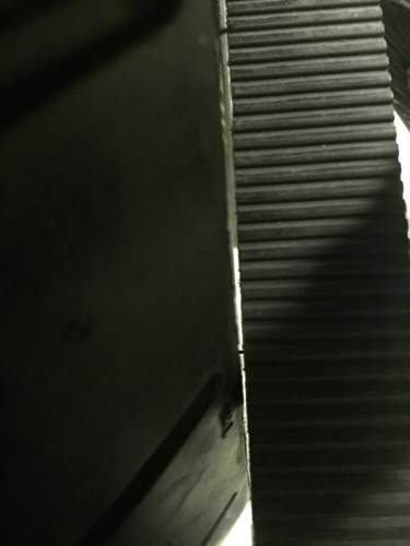

heute habe ich versucht meinen neu erworbenen 200er einzubauen.
Bremsaufnahme "zurechtgeflext"
Bremssattel "zurechtgeflext"
Pulleyabdeckungs- Aufnahme abgeflext.
Spacer zwischen Pulley und Felge 4mm
Reifen Metzeler Marathon 200/55/17 (Abmessung reales Maß
195mm)
Der momentane Erfolg, das Rad passt ohne Abdrehen des Pulleys (und ich habe wirklich keinerlei Ahnung wo ihr das Pulley abdreht)
Allerdings bin ich mir nicht sicher ob 1mm Platz zwischen Reifen und Belt, sowie 1mm Platz zwischen Pulley und Schwinge ausreichen.
Das Rad ist auf jeden Fall in der Mitte.
Bei meinem Mechaniker steht eine mit einem 300er und da sind auch nur 1mm Platz.
1.Foto: Belt/Reifen
2.Foto: Pulley /Schwinge
3.Foto: Fortschritte
4.Foto: Gfk-Sitz erster Versuch und ich denke auch gelungen, ist schon beim Sattler
Hallo, die Grundplatte deines Sitzes macht was her, wie schon mal gesagt wenn es direkt angepasst wird hat es Hand und Fuß.
Der Abstand mit 1,0 mm solltest mal überlegen sind noch einige Monate bis zur neuen Saison. Willst einen CAFE RACERS.
Minimum Spiel 3,0mm. Den Pulley schmählern ist eine Tätigkeit die man seit 1983 durchführt, hast sicherlich eine Dreherei in deiner Umgebung. Der Riemen wird um dies Maß geschnitten.
