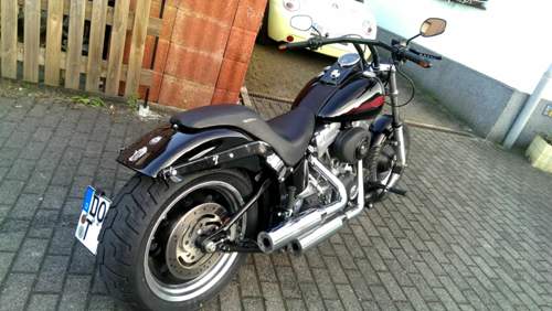

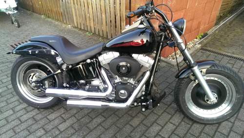

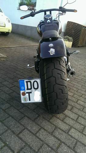

- wie versprochen die ersten Bilder nach einer Probefahrt - mit 3 x 16 /130er vorne und 6 x 17 mit 200/50er hinten, beides jetzt Scheibenräder - war schon viel Arbeit weil hier wieder etwas nicht paßte und dort etwas nicht paßte aber wem erzähle ich das ^^ Danke für Eure Tips ^^
Hinten-neu
Seite-neu
Hinten-seite-neu
Ach ja,hat jemand nen Tip wegen einem schmalerem Beltschutz (wenigstens oben) ^^ Und ne 19er längere Achse hinten könnte ich gebrauchen (Gesamtlänge ca 350 wäre gut).
Grüße und Danke im voraus und ja der Heckfender ist noch nicht ganz audgerichtet und die Struts sind so lang da ich kein Showbike habe sonder noch mit meiner Frau und abnehmbarer Sissybar fahren möchte ^^
Mir gefällt der Umbau überhaupt nicht. Finde es immer schade, wenn man ein Bike so verschandelt!!! Und man muss kein "Showbike" fahren, damit Umbauten sauber, ordentlich und stimmig ausgeführt werden....
Gruß Brus
Kannst Du denn definieren was Dir nicht gefällt?? Abgesehen davon gefällt es mir natürlich bis auf die Seitenstruts aber das geht leider nicht anders und Kennzeichen hoch geht auch nicht wegen der Sissybar mit integrierten Gepäckträger.Die Räder passen meiner Meinung nach zu 100% durch das schwarz in der mitte und das schmale Hinterrad und der Entenschwanz als Originalheck und die Trennscheibe vorne kann einem einfach nicht gefallen - finde ich ! Grüße
Der hintere Fender sitzt total schief (nach rechts), Blinker fehlt, Struts irgendwie unfertig. Der vordere Fender stimmt nicht zur Radkrümmung, vorne zu tief, hinten zu hoch. Da gibt es schon handwerkliche Verbesserungen, dies ist natürlich abhängig von der Ausgangsposition. Ich habe eine handwerkliche Ausbildung genossen und mein Anspruch wäre da höher angesetzt. Für jemand aus dem Büro ohne diese Ausbildung sieht es da anders aus, dann sollte man aber ehrlich zu sich selbst sein und erst einmal an anderen Dingen üben und diese Arbeiten jemandem überlassen, der sein Handwerk versteht.
Ist auch noch nicht ausgerichtet - wird morgen gemacht.Heckfender hatte ich schon erwähnt und Frontfender weiß ich auch und Strutz sind wegen der Anordnung der Blinker und fehlender passenden Schrauben noch nicht fertig !!!! Ok,ich hätte wahrscheinlich erst Bilder senden sollen nachdem alles fertig ist aber ich hatte mich so gefreut das es grob fertig ist. Grüße
