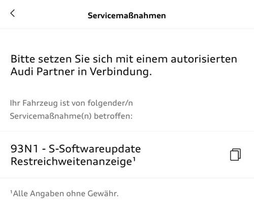

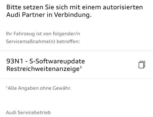

93N1 - S-Softwareupdate Restreichweitenanzeige¹
wird auch bei mir angezeigt
Mein etron 55 SB hat EZ 1/21 und dürfte Dez 20 gebaut worden sein
@madmax29 schrieb am 17. November 2021 um 21:38:55 Uhr:
Hey welche MJ2020iger betrifft das? Mein Auto /App sagt mir nichts zu 93N1.
Meiner 50er ist EZ 2/2020..
Mein 50er Sportback ist EZ 07/20, müsste allerdings irgendwann im Mai gebaut worden sein, da er Anfang Juni auf den Hof bei meinem Händler geliefert wurde. Unser 55er MY19 ist nicht vom Update 93N1 betroffen.

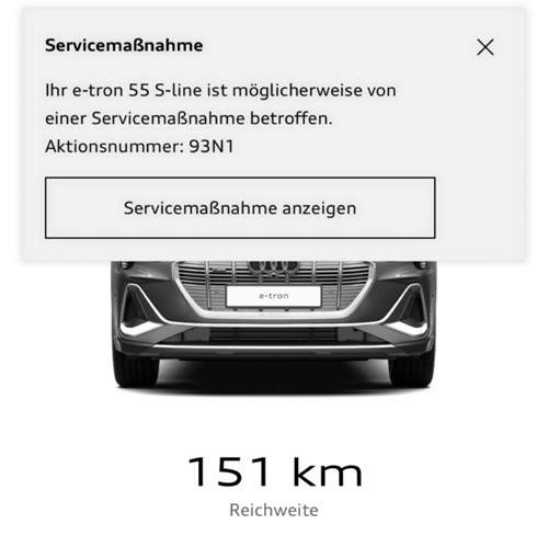

Soeben auch erhalten. E-tron 55 MY21 MIB3
Mein 50iger vom März 2021 auch.
Für meinen 55er 12/2019 kam die Meldung heute auch 93N1
Hat die Massnahme schon jemand machen lassen und kann berichten? Bringt das update einen erkennbaren Vorteil?
