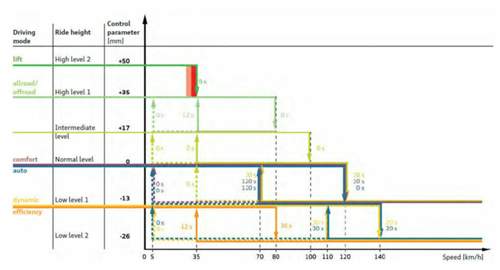

Nach dem Update erscheint jetzt ab und an, anstelle von D oder S der Buchstabe "E".
Hat das was mit dem Update zu tun, und was genau ist in dem Modus anders?
Hey hab ich auch neu. Das steht in der BA ! Musste ich auch lernen weil ich das übersehen habe.
im Internet gefunden:
Das hat jetzt nix mit dem E Mode zu tun. Efficiency Mode ich noch was anderes.
