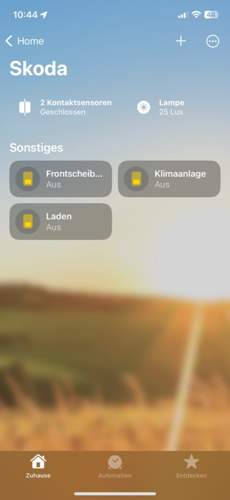

Befindest du dich an einen konfigurieren Ladeort, kannst du beim verlassen des wagen, oben rechts auswählen, wie er reagieren soll, ebenso in der App, da habe ich dir ein Screenshot beigefügt.
Also entweder sofort, also bis zum wert den man eingestellt hat ohne Ladeort soweit ich das festgestellt habe,
