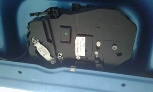

wollte hier mal eine kleine Anleitung zur Umrüstung der Heckklappe auf Innenöffnung für neuere Modelle beisteuern. Die über die FAQ verlinkten Themen diskutieren die Innenöffnung bei manuellem Entriegelungsmechanismus. Die neueren Modelle zumindest ab 2013 (vermutlich auch 2012) haben aber einen elektrischen Entriegelungsmechanismus mit Motor, so dass einiges einfacher wird.
Diese Anleitung kann Euch helfen, wenn Euer Schloss so aussieht, wie in Bild 1 - eben mit Motor. Auf dem Bild sieht man auch schon den leicht geöffneten Mantel der per Taster zu überbrückenden weißen Kabel.

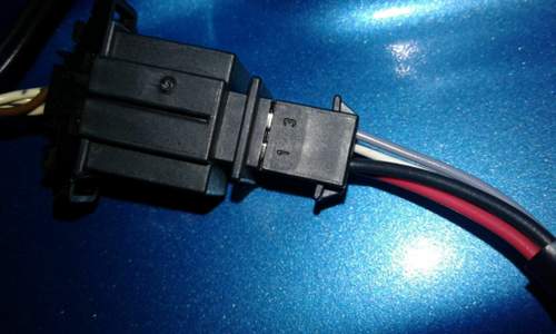

Als Taster könnt Ihr einen beliebigen Schließer nehmen - aber bitte keinen Schalter, der Taster muss den Kontakt bei Loslassen wieder trennen. Ich habe einen vandalensicheren Stahltaster genommen, einfach weil er stabil ist (und ich ihn noch hatte). Ich finde den Taster auch deshalb passend, weil der Ring vor versehentlichem Drücken schützt. Eingebaut wird er wie in Bild 2 - wobei ich die Schraubterminals mit einem kleinen Tropfen Schraubensicherung behandelt habe. Der Taster sitzt dann wie in Bild 3 gezeigt (Ladung wird ihn dort nicht versehentlich drücken können) und von dort aus beginnt man mit der Verlegung des Kabels zum Schlossmotor. Bild 4 zeigt die grobe Verlegung mit Klebepads und entlang vorhandener Kabel - nicht von den baumelnden Strippen beirren lassen, die sind von den LEDs in der Heckklappe ;-)

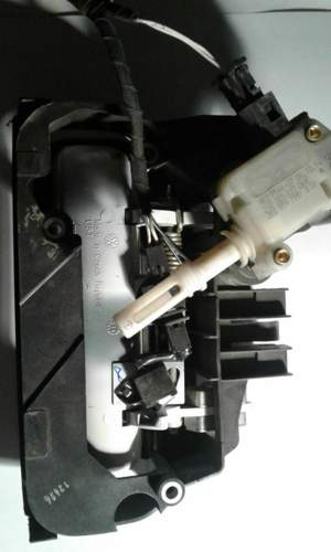

Zuletzt sind die beiden weißen Kabel zum Türgrifftaster freizulegen und wie in Bild 5 mit Stromdieben zu versehen, um das vom Taster kommende Kabel anzuschließen. Verpolen kann man dabei nichts, die werden nur gebrückt. Alles testen und wieder umwickeln - fertig.
Nebenbei: Irritiert hatte mich das schwarze Kabel, dessen Enden auf Bild 5 in die Gegend hängen. Das schwarze Kabel liegt zusammen mit den beiden weißen im Gewebeschlauch. Zunächst sah ich nur ein Ende des schwarzen Kabels und ärgerte mich über mein ungeschicktes Zerschneiden. Habe dann mehr Gewebeschlauch entfernt und festgestellt, dass ich nichts zerschnitten habe - das sind halt zwei lose Enden dort. Hatte zuvor auch mal das in Bild 1 gezeigte Blech am Schlossmotor entfernt (3 Schrauben - Vorsicht: Griff auf der anderen Seite nicht rausfallen lassen, der wird auch durch die Schrauben gehalten!), um zu sehen, welche Kabel tatsächlich beim Originaltaster rauskommen (die beiden weißen) - dort sah ich auch eine schwarze Kabelschleife, d.h. das schwarze Kabel liegt da wohl einfach in U-Form im Schlauch und wartet auf bessere Zeiten.

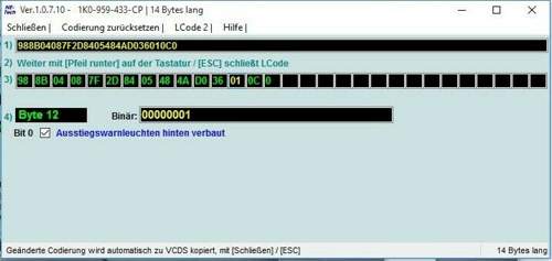

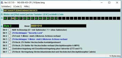

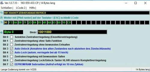

Der Rest ist unverändert....ich hatte die Screenshots schon mal was weiter "oben" eingestellt

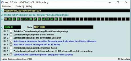

Ich weiß aber nicht ob ich bei mir auch Haken in den anderen Bytes entfernt habe damit es funktioniert 😉.
Ich habe heute mal geschaut:
Byte 1 Bit 3 gesetzt
Bit 4 + 5 nicht gesetzt
Bit 6 +7 gesetzt
Byte 2 Bit 2 gesetzt
Bit 3 nicht gesetzt

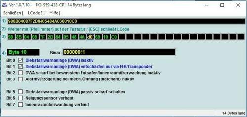

Hier noch mal alle meine aktuellen Einstrellungen im KSG
Byte0
Byte1
Byte2
+11
Dankeschön, das wars 🙂
Hier noch schnell die Zusammenfassung:
KSG Teilenummer: 1K0 959 433 CP
Codierung [ alt ]: 98 8B 04 08 7F 2D 84 05 48 4A 03 60 10 C0
Codierung [neu]: 98 CB 06 08 7F 2D 84 05 48 4A 03 60 10 C0
