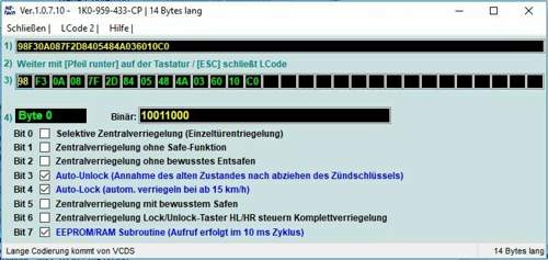

Da endlich wieder schönes Wetter ist, wollte ich heute mal mein Projekt "Griffumbau" weiter führen. Nur irgendwie habe ich scheinbar 'nen Denkfehler:
- mechanisch passt der ganze Kram
Beim elektrischen Anschluss wollte ich mir das ganz einfach machen, aber irgendwie klappt das so nicht:
Bestand: Der Stellantrieb hängt am KSG zwischen T8/8 und T8/4, der Kontaktschalter hängt zwischen T18/14 und Masse
Die Umbauidee war: "Stellantrieb NEU" zwischen T8/8 und Masse, T8/4 isolieren und den Taster zwischen T8/6 und Masse zu klemmen (für letzteres wollte ich die Leitung von T18/14 einfach umpinnen)
Leider klappt das so nicht. Der Stellantrieb bewegt sich so nicht. Habe ich einen Denkfehler oder muss doch noch irgendwo irgendwas umcodiert werden? Oder bin ich bei den Anschlüssen voll daneben?
Als Basis für den Umbau habe ich mir die Schaltpläne vom Golf V und vom Passat B6 her genommen. Der Anschluss für den Taster ist bei beiden ebenfalls zwischen T8/6 und Masse.
Hat jemand noch 'ne Idee?

Kommt das Signal vom Taster am KSG an ?
Lässt sich der Stellmotor per Stellglieddiagnose ansteuern ?
Ohne Anpassung der Codierung wird das ganze aber wohl nichts.
Hallo. Der Taster kommt an. Für dir Stellglieddiagnose muss ich mir morgen schnell mal noch das Kabel organisieren 🙂
Ich komme bei der Bastelei nicht weiter...die Verkabelung lässt sich ohne richtige Codierung scheinbar nicht testen und umgekehrt 🙁 Ich habe versucht die Codierung aus einem Golf V zu übertragen (Byte 1, Bit5+6). Das Steuergerät akzeptiert...und verwirft die Codierung. Wird dafür ev. noch ein Kennwort benötigt? Die 12345 möchte mein KSG leider nicht.
Nein da brauchst du keinen Code, wenn es die Codierung nicht aktzeptiert dann ist sie falsch bzw. nicht logisch.
...komisch, das STG akzeptiert ja die Codierung....nur anschließend ist alles wie vorher 🙁
Das Problem mit der nicht übernommenen Codierung schiebe ich jetzt mal auf den Kopierschutz vom VCDS. China-Kabel gegen originales getauscht und schon funktioniert die Programmierung... 🙂 Der Heckklappentaster geht jetzt komplett durch und taucht auch in den Messwertblöcken auf....nur der Stellantrieb will nicht 🙁 Hat je,mand noch ne Idee?

Funktioniert der Stellmotor denn wenn du ihn manuell bestromst ?
ja, der Stellantrieb alleine an 12V zuckt....Ich bekomme nur irgendwie keine Spannung Zwischen T8/8 und Massen bzw. T8/4 und Masse 🙁
Aber die Masse am Stellmotor ist da oder ?
Ja, ist die Gleiche wie vom Taster
Die Heckklappe hast du auch geschlossen ?
Ja, auch das habe ich probiert 🙁 Setzte ich auf die falschen Pins oder ist in der Codierung noch irgendwas sauer?
Scan bringt auch keine Fehler (von wg. Kurzschluss nach Masse, Sporadische Unterbrechung usw...)
Ich muss am WE mal bei mir schauen was da wo gesetzt ist.
Du kannst aber von den restlichen Bytes bei dir mal noch Fotos machen das man besser vergleichen kann wo Unterschiede sind😉.
