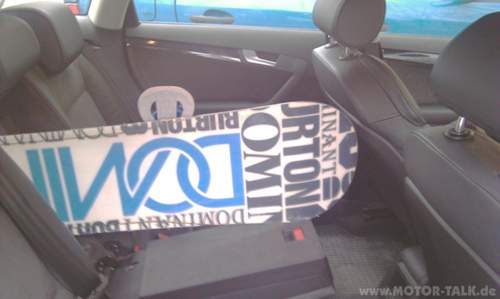

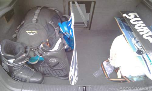

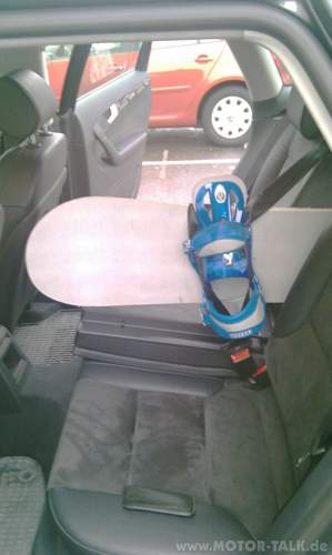

Habe gerade mal paar Bilder gemacht mit meinem Snowboard. Sind nur mit dem Handy fotografiert, deswegen die schlechte Qualität. Brett ist ein Burton Dominant Slick 150. Man kann recht gut erkennen das es problemlos reinpasst und noch genügend Platz für mindestens zwei Bretter ist. Wie ich schon geschrieben habe passen da auch vier Bretter durch. Probleme könnte es geben wenn man recht groß ist und dadurch der Sitz weit nach hinten geschoben werden muss. Ich bin 1,70m und da ist genügend Platz für die Bretter.

Hey RocR,
vielen Dank für Deine Mühen !!!!! Sieht echt gut aus mit dem Brett, meins ist zwar 1,66cm lang aber das dürfte immer noch passen. War heute beim Audi Händler und habe mal nachgemessen, ich komme mit dem Board an die Sitzbereiche ran. Dürfte aber nicht stören.

Wenn du nicht vier Bretter in der Länge da durch schieben willst, geht das schon. Lange Bretter am besten in die Mitte und die kurzen nach außen. Vorn lege ich immer eine Decke über die Bretter, damit nichts verkratzt wird.
