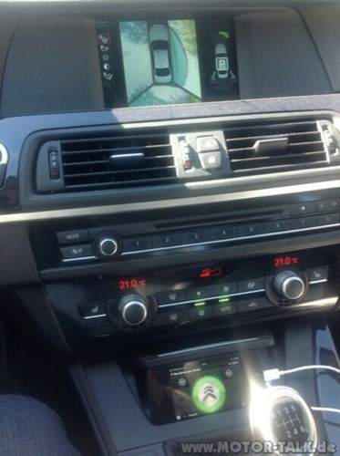

Habe meinen gestern bekommen: Modell Connect (also den "Mittelteuren"😉.
Menüsteuerung funktioniert.
Was nicht funktioniert, ist die Musikausgabe über die Fahrzeuglautsprecher - egal ob Aupeo oder Webradio über BMW Connected. Musik kommt immer nur aus dem iPhone selbst.
Und nun? 😕

SnapIn Connect (84212351308) für SA 6NS (Musik-Schnittstelle für Smartphone Audiosignal digital)
SnapIn Musik/Media (84212351309-NL) für SA 6NF (Musik-Schnittstelle für Smartphone Audiosignal analog und digital)
ich hatte im Sommer ein paar Mal nachgefragt bei meinem Händler, da ich jetzt seit Dezember schon das iPhone 5 habe und der 4er Adapter eigentlich nutzlos ist und stört. Den habe ich jetzt verkauft.
Den Adapter für die Connect Version konnte ich heute direkt beim erneuten Nachfragen, da ich so oder so zur Inspektion war, mitnehmen. Kostet 183,75 und war auf Lager. Der Funktionsumfangt der beiden Varianten Connect und Media ist gleich. Es hängt vom Zubehör ab, das im Fahrzeug eingebaut ist.
Die Variante Music/Media unterstützt die Funktionen Telefonie, Laden, Entertainment und Apps. Sie wird in Fahrzeugen mit SA 6NF benötigt, die ein analoges und digitales Audio-signal ven?venden.
Die Variante Connect unterstützt die Funktionen Telefonie, Laden, Entertainment und Apps. Sie wird in Fahrzeugen mit SA 6NS benötigt, die ausschließlich ein d?gitales Audiosignal verwenden.
Bei mir funktioniert alles wie es soll.
Was nicht geht über die Autolautsprecher ist Aupeo und Webradio. Das funktioniert aber beides via USB Schnittstelle in der Mittelkonsole. Zwar nicht ideal, aber ein Workaround.... Was solls....
