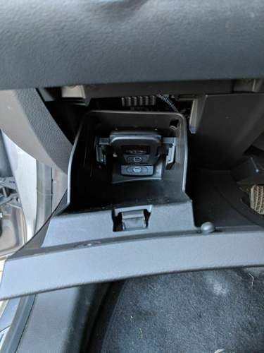

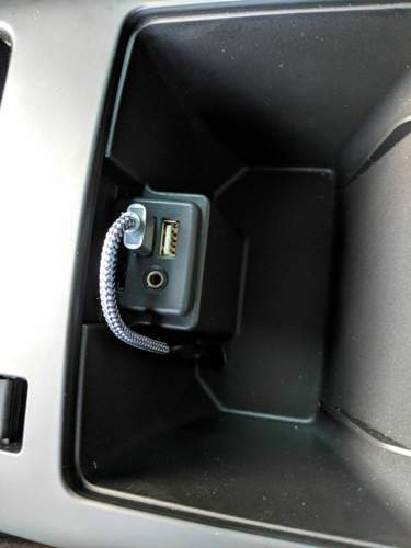

Als Foto habe ich nur noch das hier.
An sich muss die ganze Mittelkonsole raus. Wirklich kompliziert oder aufwendig ist das nicht. Vorne sind rechts und links jeweils 3 Schrauben hinter der Verkleidung und hinten rechts und links jeweils eine Schraube außen.
Dazu hatte ich eine Anleitung irgendwo in englischen Forum gefunden.
Auf der rechten Seite vorne, wenn man die Schrauben gelöst hat sind die Anschlüsse die man trennen muss, danach kann die Mittelkonsole angehoben und rausgenommen werden.
Dann ein Loch für das Kabel bohren, das Kabel reinziehen und die Mittelkonsole wieder einsetzen, das Kabel verläuft dann bei mir auf der linken Seite. Wenn die Mittelkonsole wieder fest ist, das Kabel mit Kabelbinder etc. fixieren. Von der Mittelkonsole kann das Kabel von unten unterm Lenkrad gut verlegt werden und in das Fach gezogen werden.
Im Fach selbst habe ich diese aktive Halterung verbaut. Hier kann man jedes Kabel fixieren und passend für das Handy einstellen. In dem Fach habe ich unten ein Loch für das Kabel reingeschnitten und jeweils rechts und links Aussparungen damit die "Flügel" von der Halterung nicht zu eng sind, da mein Handy sonst nicht gepasst hat. Die Halterung habe ich dazu mit zwei Schrauben befestigt. Kabel rein, dass Fach einsetzt und fertig :-).
