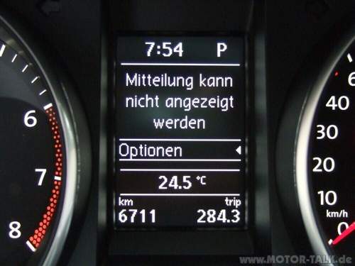

Eine SMS wurde empfangen.
Steht der Absender im Telefonbuch, wird auch angezeigt von wem die SMS ist.
ABER wenn ich die SMS öffnen will, kommt in der MFA+ der Hinweis: "SMS kann nicht angezeigt werden!"
Die empfangenen SMS werden nicht automatisch auf dem Nokia 3109 classic oder auf der SIM-Karte gespeichert. Dies muß man selbst von Hand machen. Man kopiert dann die SMS von der FSEP auf das Handy.
ABER wenn man die SMS nicht öffnen kann, läßt sie sich auch nicht kopieren. Man kommt an die SMS nicht ran.
Im "Fehlerspeicher" steht nichts. Der "Fehler sei unbekannt" ...
Dies kann ich mir irgendwie nicht vorstellen, bei der Anzahl verkaufter FSEP im VW-Konzern ...
Telefonieren geht übrigens einwandfrei.
Hat noch jemand dieses Problem oder kennt etwa die Lösung?

Moin!
Anbei ein Bild der Fehlermeldung.
Hat dies sonst keiner? 😕
VG myinfo

in den meisten Fällen liegt es an einer "inkompatiblen Textmeldung", d.h. dass das sendende Handy den Fehler verursacht. Inkompatible Textmeldungen enthalten oftmals Sonderzeichen, die die PFSE nicht verarbeiten kann und sich darum "weigert" die SMS zu öffnen.
Gruß,
Micha
Ich hatte das bisher immer nur
- bei komplett leeren SMS (Sender hatte zu früh Senden getippt), ist schon 2x passiert
- bei mehrteiligen SMS, wo noch nicht alle Teile eingetroffen waren. Mehrfach passiert, weil ich ja nicht wusste, wieviele Teile noch kommen.

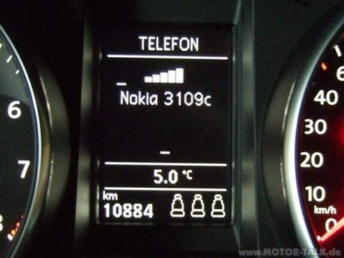

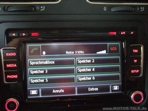

Moin!
Update - das Steuergerät verursacht die Probleme!
Alle empfangenen Mitteilungen werden auf der SIM-Karte gespeichert. Auch jene, die mein Fahrzeug nicht darstellen kann.
Das Steuergerät in der Ausführung 5N0 035 341 A bis C kann ca. die Hälfte meiner SMS nicht anzeigen. Getestet in verschiedenen Fahrzeugen, von Golf VI bis Touareg.
Das Steuergerät in der Ausführung 3C0 035 341 A kann alle Mitteilungen anzeigen. Getestet in verschiedenen Fahrzeugen, von Golf VI bis Sharan.
(Wenn man die SMS lesen kann, stellt sich auch heraus, dass so manche SMS einfach nur aus dem Wort Hallo besteht.)
=> das 3C0 035 341 A wurde bestellt, das 5N0 035 341 D geliefert. Die Mitteilungen werden alle angezeigt, dafür gibt es jetzt andere Probleme. Das SG konnte mit dem Tester nicht codiert werden, da es eine neue, vom Tester noch nicht unterstützte Softwareversion nutzt. Der Tester wurde aktualisiert. Nach dem Update konnte man die Codierung auslesen, die mit der Vorgabe übereinstimmt, mehr aber nicht. Ein "normaler Zugriff" war auf das SG nicht möglich. Bestehende Fehler konnte man nicht beseitigen.
Ist dies bei euch auch so? Habt ihr mit der 5N0 035 341 D Fehlereinträge?
Darüber hinaus stimmen die Anzeigen im KI und Display des RCD510 nicht. Es fehlen einige Angaben. Im KI stehen dafür Unterstriche, beim RCD510 fehlt das Netz (siehe Bilder).
Wird bei euch mit dem 5N0 035 341 D alles angezeigt (keine Unterstriche)? Könnte jemand vergleichbare Bilder mit allen Anzeigen auf dem KI und RCD510 posten? Danke!

Während der vielen Testversuche, sagte VW auch, dass mit dem SG 5N0 035 341 C auf dem Display meines RCD510 die SMS angezeigt werden müssen. Dies war nicht der Fall, also wurde das RCD510 ausgetauscht. Auch danach wurde keine SMS angezeigt.
Werden bei euch mit dem 5N0 035 341 D die SMS auf dem RCD510 angezeigt?
