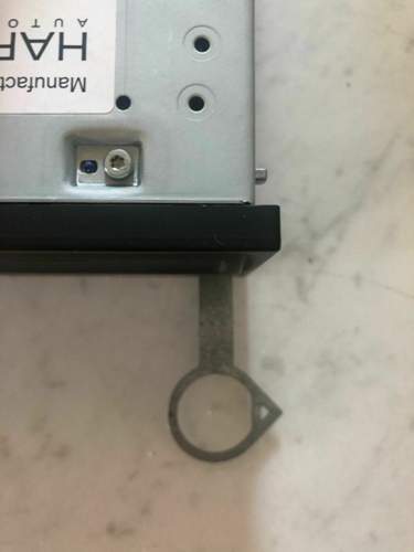

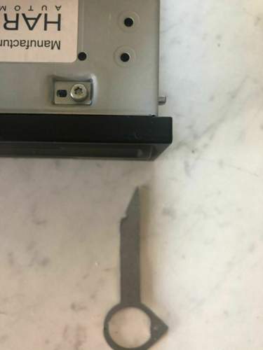

Gestern Mittag wollte ich anfangen (Box siehe Bilder 1 u. 2), schaue mir den Paketinhalt zum ersten Mal etwas genauer an und habe dann festgestellt, dass keine Installationsanleitung dabei war. Durch die Beiträge hier und diverse Einbauvideos mit ähnlichen Geräten hatte ich zwar eine Ahnung, aber das war mir dann doch zu kritisch.
Deshalb habe ich nochmal schnell über den Alibaba-Chat mit dem Hersteller gechattet - trotz nach 21 Uhr dortiger Ortszeit hatte ich trotzdem 10 Minuten später die Anleitung und die Codiervorlage für die "Kippschalter" am Gerät (mir fällt gerade der Name nicht ein) im E-Mail-Postfach sowie die Zusage mich bei eventuellen Problemen melden zu können. Guter Service - wenn auch die Anleitung in "China-Englisch" verfasst ist. Aber geht schon. 😛
MMI-Rechner entriegeln und rausziehen/abstecken (manche Stecker gehen relativ schwer ab), Handschuhfach raus (dazu alle Schrauben entfernen, auch die hinterm MMI-Rechner und der seitlichen Abdeckung sowie alle Kabel abstecken - das Kabel bzgl. Beifahrerairbagdeaktivierung habe ich dran gelassen) und dann erst mal feststellen, dass es bequemere Arbeitspositionen gibt - ich kann also jetzt gut die Aussagen hier im Thread nachvollziehen, dass eine zweite Person die helfen/halten/leuchten kann nicht so schlecht ist. 😉
Das Gerät entsprechend der Anleitung vorbereiten (mitgelieferte Kabel anstecken) und einen geeigneten Platz hinterm Handschuhfach ausfindig machen. Letztendlich gibt es da zwei Möglichkeiten: Entweder rechts Richtung Kotflügel (Bild 3) oder links hinter der Klimasteuerung (Bild 4). Ich habe mich für rechts Richtung Kotflügel entschieden und das Ganze mit Kabelbinder und Dämmmaterial klapperfrei befestigt. Würde jetzt im Nachhinein aber eher zu der anderen Variante tendieren, weil es schon ein sehr großes Gefummel war, bis es zufriedenstellend saß (Bild 5), auch sind die Befestigungsmöglichkeiten dort sehr beschränkt.
Dann habe ich ein Loch hinten ins Handschuhfach gebohrt um dort die Kabel (in meinem Fall das USB-Kabel und ein HDMI-Kabel) durchführen zu können (Bild 6 nach Einbau des HF).
Dann erst mal alles provisorisch anschließen, den mitgelieferten großen Kabelbaum zwischenstecken, den AMI-AUX-Adapter (unbedingt bei der Bestellung darauf hinweisen, wenn man AMI hat) in der MAL anstecken (Bild 7 - eine etwas kuriose Lösung), in den Audi-Quellen auf AUX umschalten und einen Funktionstest durchführen. In meinem Fall schaltete die Box dann zwar hörbar (klacken) um beim 3-sekündigen Drücken der MEDIA-Taste, aber es tat sich optisch nix. Dann guckt man erst mal blöd und ich hatte schon die Befürchtung, dass etwas mit der Codierung nicht stimmen könnte, aber letztendlich hat es geholfen, das Durchschleifen des Videosignals mit dem anderen Stecker zu probieren (es gibt am MMI-Rechner 2 Stück, einen gelben und einen grauen - leider hab ich mir jetzt auch nicht mehr gemerkt, welcher der richtige ist, aus der Anleitung ist aber nicht ersichtlich welchen man für's Durchschleifen des Signals nehmen muss, deshalb hilft nur probieren oder evtl. weiß es jemand hier). Und siehe da - es lebt. 😎
Danach die WLAN-Antenne an einem geeigneten Ort platzieren (ich habe sie oben innen hinters Armaturenbrett geklebt - Bild 8) alle Kabel verstauen und alles wieder entsprechend an seinen Platz zurückbringen und das Handschuhfach wieder festschrauben.

Jungs und Mädels, weiß einer, was der Trick ist, um das MMI aus dem Handschuhfsch zu ziehen? Ich hab die entsprechenden Klammern dafür aber ich krieg die nicht ohne erheblichen Widerstand reingeschoben und klick machen damit man sie raus ziehen kann tut da auch nichts.
Die richtigen haken rein und nach vorne rausziehen
Guck mal auf die Angehängten Bilder. Haken müssen "klick" machen und fest im Schlitz sein. Dann MMI raus ziehen.
.jpg
Am Ende hat der Audi Service um die Ecke das für mich gemacht. Stellte sich heraus, ich hatte nicht die exakt passenden Klemmen. Meine waren ein wenig rundlich, den Unterschied hat man auf den Videos und überall aber nicht gesehen, sodass ich schon gedacht hab, das wäre was kaputt 😁 Jedenfalls, danke an alle hier im Thread für die Beiträge und die Hilfe! Ich habs nun auch installiert bekommen und es ist echt ein klasse Produkt! Ich werde in den nächsten Tagen mal meine Erfahrungen sammeln und auch mal eine recht detaillierte Zusammenfassung schreiben mit allen Dingen, die man auch beim Einbau beachten muss, damit zukünftige Interessierte nicht unbedingt das ganze Forum durchsuchen müssen 🙂 Für jeden, der sich noch unschlüssig ist, ob er kaufen soll: Service des Verkäufers (oben der AliBaba-Link) ist super, Versand hat zwar was gedauert aber was absolut problemlos und nachdem das Gerät einmal angeschlossen ist, funktioniert es ohne, dass man groß was einstellen muss. Es wertet das Auto echt ungemein auf, wenn man nicht mehr auf das langsame Audi MMI setzen muss :-)
