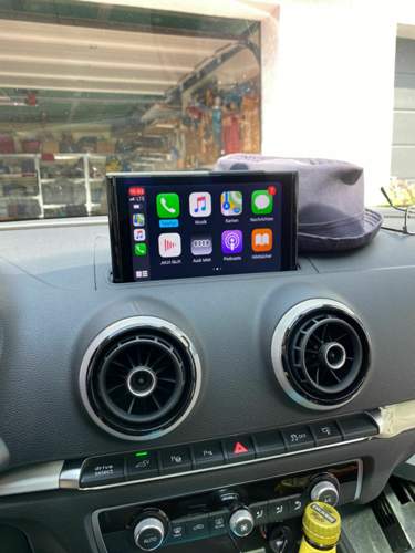

So - es läuft! 😉
Zunächst einmal danke an @Thorsten1967 und @MatzeS3 die durch ihre Beiträge und PN dazu beigetragen haben, dass ich mich für die Nachrüstung interessiert und sie letztendlich auch umgesetzt habe. Da sicher manche mit dem ähnlichen Gedanken spielen, hier mal eine (etwas ausführlichere) Zusammenfassung:

Getestet habe ich Google Maps, Spotify, TuneIn-Radio und diverse Google Services (Wetter, Assistent,...). Das funktioniert alles flüssig, gut und so wie eben bei Android Auto zu erwarten.
Der Klang ist ebenso gut, mMn besser als bei Spotify über ein per Bluetooth gekoppeltes Smartphone am MMI - muss ich aber nochmal genau vergleichen.
Whatsapp-Nachrichten werden als Benachrichtigung angezeigt und können vorgelesen werden, ebenso kann man darauf per Diktieren antworten.
Wenn am Smartphone entsprechend eingestellt, kann man auch einfach per "Hey Google" den Assistent aktivieren und das funktioniert über's Fahrzeugmikro ebenfalls problemlos und man muss gar keine Taste mehr drücken.

Insgesamt bin ich wie gesagt sehr zufrieden - das Infotainment eines VFL-A3 wird durch die Box ganz schön aufgewertet und modernisiert bzw. erweitert. Und wenn Google Maps (Bild 14) so gut funktioniert wie üblich, wovon auszugehen ist (auf Strecke mit der Box noch nicht getestet), kann sich Audi seine Wucherpreise für Navi-Updates zukünftig in die Haare schmieren und man hat trotzdem alles schön integriert im Fahrzeugsystem, inkl. stets aktueller Karten und Live-Verkehr-Berücksichtigung.

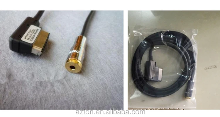

- Solltet ihr ein AMI haben, das bei der Bestellung angeben. Den dann beigelegten Adapter vor der Installation in den AMI-Stecker in der Mittelarmlehne einstecken.
