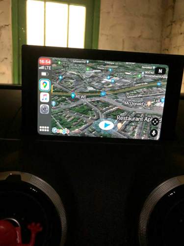

So - es läuft! 😉
Zunächst einmal danke an @Thorsten1967 und @MatzeS3 die durch ihre Beiträge und PN dazu beigetragen haben, dass ich mich für die Nachrüstung interessiert und sie letztendlich auch umgesetzt habe. Da sicher manche mit dem ähnlichen Gedanken spielen, hier mal eine (etwas ausführlichere) Zusammenfassung:

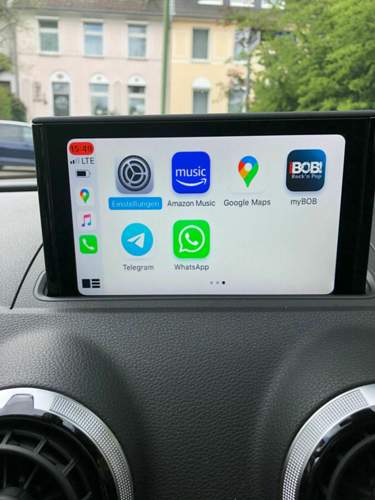

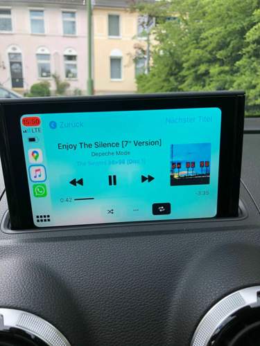

Getestet habe ich Google Maps, Spotify, TuneIn-Radio und diverse Google Services (Wetter, Assistent,...). Das funktioniert alles flüssig, gut und so wie eben bei Android Auto zu erwarten.
Der Klang ist ebenso gut, mMn besser als bei Spotify über ein per Bluetooth gekoppeltes Smartphone am MMI - muss ich aber nochmal genau vergleichen.
Whatsapp-Nachrichten werden als Benachrichtigung angezeigt und können vorgelesen werden, ebenso kann man darauf per Diktieren antworten.
Wenn am Smartphone entsprechend eingestellt, kann man auch einfach per "Hey Google" den Assistent aktivieren und das funktioniert über's Fahrzeugmikro ebenfalls problemlos und man muss gar keine Taste mehr drücken.

- Durch Spotify endlich wieder durchgängige Coveranzeigen (Bild 13) statt die nicht updatebare Gracenote-Datenbank von Audi

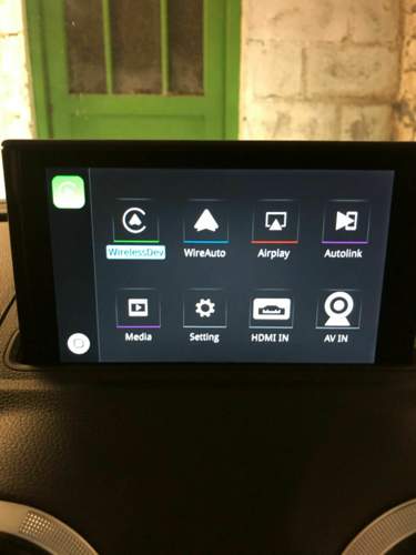

Das Touch Pad bleibt im AUTO Menu natürlich erhalten. Carplay funktioniert mit dem Dreh/Drückschalter. Da wir im A3 ja keinen Touch Screen verbaut haben ist das glaube ich auch besser so, ich hatte das Gestern erst getestet, mit dem dreh Schalter bist du im A3 Carplay Menu schneller was Apps Musik etc angeht.
Zu der Android Geschichte kann ich leider nichts schreiben da mir das Telefon dazu fehlt. Bitte hierzu den Verkäufer anschreiben der Support ist sehr gut ,ich habe immer nach kurzer Zeit Antwort bekommen.
Ein Foto des Setup Menu der Box hänge ich noch mal an.
Gruß Thorsten
.jpg
