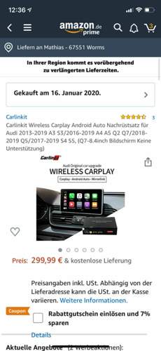

Preis und Lieferung
Gezahlt habe ich umgerechnet 243,60€ inkl. DHL Express und Zollabfertigung (ging nicht über's Zollamt wie manch andere China-Sendung). Wäre nicht das Wochenende dazwischen gewesen, wäre das Paket wohl innerhalb 3 Tagen da gewesen - top.
Installation
Gestern Mittag wollte ich anfangen (Box siehe Bilder 1 u. 2), schaue mir den Paketinhalt zum ersten Mal etwas genauer an und habe dann festgestellt, dass keine Installationsanleitung dabei war. Durch die Beiträge hier und diverse Einbauvideos mit ähnlichen Geräten hatte ich zwar eine Ahnung, aber das war mir dann doch zu kritisch.

Moin,
@matzeS3 das liest sich doch alles ganz gut. Hast Du evtl noch mal einen Link wo die BOX angeboten wird. Bei Alibaba gibt es doch so einige. Mich würde vor allem das Wlan Streaming Interessieren ,im Menu wird ja Airplay angezeigt, wäre schön das im A3 zu haben.
Gruß Thorsten
@Thorsten1967 hier:
Carlinkit Wireless Carplay Android Auto Nachrüstsatz für Audi 2013-2019 A3 S3/2016-2019 A4 A5 Q2 Q7/2018-2019 Q5/2017-2019 S4 S5, (Q7-8.4inch Bildschirm Keine Unterstützung) https://www.amazon.de/dp/B07YY8R1MF/ref=cm_sw_r_cp_api_i_KAZFEb2PN09NP
