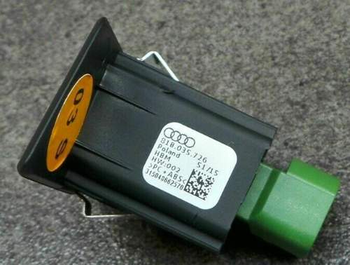

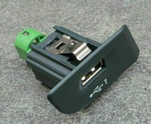

Ich habe mal eine Frage an die Nachrüster.
Hat schon jemand eine USB Schnittstelle (sieht Bild) mit der ETNR 81B035726 direkt an den Stecker T4ef gelb am Main Unit angeschlossen?
Und läuft dann über diese USB Buchse Android Auto?
funktioniert nicht, schau dir mal bei erwin die Belegung an.
Die 4 Pins an der gelben Buchse sind:
USB 1 Daten +
USB 2 Daten +
USB 1 Daten -
USB 2 Daten -.
Da fehlt schon mal die Stromversorgung.
Du müsstest also von dem gelben Stecker die 2 Pins für die eine Buchse nehmen und USB 5V aus dem Quadlock Stecker, dann könnte das gehen
Die Schaltpläne sind mir bekannte.
Nach Schaltplan wird die Buchse oben an den USB Verteiler in der Telefonbox angeschlossen.
Deshalb wollte ich ja wissen ob das man jemand direkt probiert hat.
