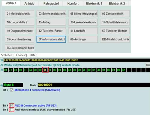

Hat jemand von euch eigentlich versucht, das Sprachdialogsystem per Codierung zu deaktivieren? Dann könnte Siri und Google Assistant ja eventuell über die Lenkradtaste genutzt werden, ohne dass dieses direkt anspringt.

Ist da irgendwas per VCDS möglich?
Und bei meinem A3 2013 inkl. AMI soll es möglich sein einfach per VCDS das AMI zu deaktivieren und AUX zu aktivieren, kannst du mir mit der Codierung ein wenig auf die Sprünge helfen, welche Schalter ich wo im Steuergerät bearbeiten muss? Dadurch würde man dann das komische AMI/Klinkenkabel sparen.

ich will es nicht aktivieren sondern deaktivieren, um dann den Adapter zu sparen. AMI ist bei mir verbaut.
Man benötigt ja den Adapter um Ami als Quelle auswählen zu können, sonst ist es ausgegraut.
Und ob man das hauseigene Sprachdialogsytem irgendwie auch deaktivieren kann, damit die Taste einzig und alleine für Siri genutzt wird und es nicht zum Abbruch im Hintergrund kommt.
Hab es jetzt hinbekommen, somit fällt das AMI/Klinkenkabel in der Armlehne weg was ich für sehr praktisch halte. (Störgeräusche etc.)
Jetzt bleibt nur noch das Sprachdialogsystem welches deaktiviert werden muss.

AMI ist gesondert codiert im 5F

Also ich hab das Sprachdialogsystem deaktiviert (sehr empfehlenswert, Siri über die Taste zu aktivieren klappt hervorragend!) aber ich frag mich auch, was das Kabel damit zu tun hat. Das hat ja mit dem Sound zu tun, nicht mit Siri
Genau und durch die Umstellung per VCDS benötigst du das Ami Kabel dann nicht mehr in der Armlehne für den Sound aus der Box, vorher musste man in das Ami immer ein Kabel einstecken um den Eingang auswählen zu können(ausgegraut).
Wie hast du das Sprachdialogsytem deaktiviert?
Wird über Codierung im 5F deaktiviert
