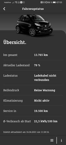

Nachdem ich mir jetzt meinen jetzt bei Daimler abgeholt habe ging der übliche Spaß los das Fahrzeug vom Vorbesitzer zu übertragen. Das hat Daimler für mich noch am selben Tag gemacht und schwupps war es mit meinem bestehenden Account gekoppelt aber es kommt nichts.
Am 16.4.21 hat der Smart das letzte mal nach Hause gefunkt (siehe Bild). Da es sich bei mir um einen frischen Kauf handelt hoffe ich noch auf anständigen Support. Ohne die App bin ich im Blindflug.....

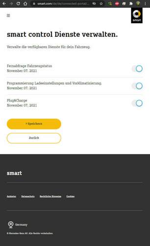

Habt ihr euch das mal auf der Webseite angeschaut? Bei mir steht jetzt irgend etwas vom 7. November 2021 (siehe Bild). Was steht denn da bei euch? Das letzte Update Datum? Wenn ja, befinde ich mich wohl in einer Zeitschleife...
App Portal
Das Datum ist der Ablauf der Dienste. Demnach müsstest du sie ab dem 7.9.21 verlängern.
Ein Kopplungsproblem hatte ich auch. Deinstalliere mal die App vom Handy und dann wieder neu laden und deinen Smart neu auswählen. Dann hat es bei mir geklappt.

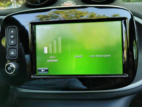

also ich habe jetzt alles erdenkliche getan damit ich mit der App irgendwie an den Smart komme.
+ Alles zig mal gelöscht und neu gekoppelt
+ Das Fahrzeug entkoppelt und neu hinzugefügt
+ Die App auf 4 Handys installiert (2x Apple + 2x Android)
Fakt ist....daran liegt es nicht. Die App kann ja mit dem Smart bzw. Mercedes.me Portal kommunizieren. Der Fehler liegt am Auto - denn das ist OFFLINE. (siehe Bild)
Die App ist völlig ok und im Grunde extrem simple entwickelt - die Funktionen kommen hauptsächlich vom Portal und können auch dort geändert bzw. erweitert werden.
Es gibt hierzu schon einen 127 Seitigen Thread bei going electric.
Da kann man prima nachsehen das es nach Monaten entweder von Wunderhand klappt oder ein Mitarbeiter remote das angestupst hat. Verschlimmbessert hat es fast immer bei dem Austausch der TCU, was in meinem Falle jetzt ansteht (kann ja nicht mehr schlimmer werden).
Viele berichten auch das es kurz vor dem Daimler Termin dann ging (kennen wir vom Zahnarzt) und alles gut war, dann aber nach dem Zwangstausch der TCU wieder nicht ging.

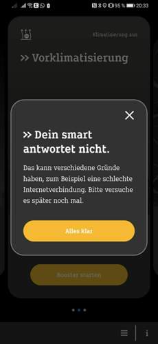

Fehlermeldung - App
Fehlermeldung - App

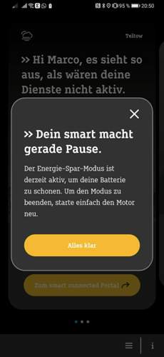

Die beigefügten Bilder sehen so aus wie bei uns damals. Danach muss das Fahrzeug über den Händler oder die Hotline verifiziert werden. Danach sollte es laufen.
Genau das Bild hatte/habe ich auch.
