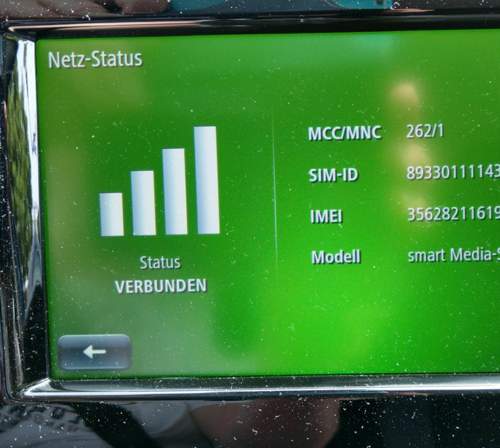

Ich muß meine Aussage revidieren:
Als ich vorhin unterwegs war, kontrollierte ich hinterher nochmals die Einstellungen...
Dem Anschein nach hatte der Austausch was gebracht. Die Netzverbindung ist wieder hergestellt und die Services sind wieder abrufbar.
Was aber unverändert ist, dass, wenn ich per App die Fahrzeugdaten abrufe, die letzte Aktualisierung immer noch die vom "Reparaturtag" ist. Auch sind nach wie vor, was die digitalen DAB Radio Kanäle betreffen, nur Sender von 0 bis zum Buchstaben A angezeigt - also kein SWR, kein Bayern3,... - trotz mehrmaligem Suchlauf.
Anscheinend wurde nur ein Teil behoben.

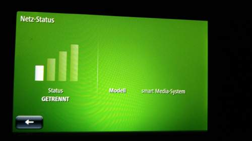

Mal ein Status Update:
Nachdem ich nun ein paar mal die Hotline für die Smart-App angerufen habe, ist man dort auch zu meiner Erkenntnis gekommen das mein Smart wohl kein Netz hat. Ok, immerhin glauben die mir jetzt 🙂 Am 1.7 habe ich einen Termin für ein Software Update der TCU mit anschließenden Funktionstest.

Nachdem ich gestern den Wagen das zweite mal abgeben habe kam heute der Anruf wo man mir mitteilte das die TCU Einheit defekt wäre. Da es sich um einen Gebrauchten handelt müsse man jetzt sehen ob die jungen Sterne das übernehmen und man hat eine Anfrage gestellt. Morgen kommt dann entweder die Zu- oder Absage ob die ca. ~1500€ übernommen werden. Ich habe den Fehler bereits am Kauftag gemeldet und laut der Smart Garantie ist das abgedeckt.
Ergo: Es wird einen dritten (!) Termin geben. Kann nur jedem empfehlen das auf Garantie abzuwickeln - die Kosten sind sonst schon ziemlich heftig im Verhältnis zum Fahrzeugwert. Smart möchte wohl diesen Serienfehler aktuell noch nicht anerkennen und aussitzen. Das Netz ist voll mit tausenden Einträgen zu dem Thema - die meisten enden im Tausch der TCU Einheit.
