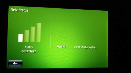

Bei mir lief sie bis gut vor 'ner Woche. In den Einstellungen für's Navi gibt's 'nen Infopunkt. Der zeigt mir an Netz getrennt. Ich glaube das Auto hat keine Verbindung zur Cloud. Den Stand, den ich mit der app abrufen kann ist vom 5.4., wurde also seither nicht mehr aktualisiert. Natürlich geht da auch keine Vorklimatisierung via App mehr.
...so sieht es bei mir auch aus: Netz Status getrennt.
In einem anderen Forum schrieb jemand mit gleichem Problem, dass das SIM Modul Spannungsschwankungen, insbesondere Unterspannung der 12V Batterie nicht mag. Diese voll geladen -> geht wieder.
Der Unterschied ist nur, sein Smart ist ein Benziner.
Aber vielleicht hilft es was, mal die 12V Batterie vom EQ kurz abzuklemmen um dadurch das Funkmodul auf irgendeine Weise zurückzusetzen.

Nachtrag: Ich hab's ausprobiert und die 12V Batterie für ein paar Sekunden abgeklemmt.
Leider kein Erfolg 🙁
Werksreset brachte auch nix, außer, dass ich Sender, Uhrzeit etc... neu einstellen musste.
Das Kommunikationsmodul kann nur die Werkstatt zurücksetzen bzw. neu programmieren. Bei uns hat es fast immer geklappt das Kom.modul wie ein neu eingebautes zu behandeln, sprich es wird komplett "dumm" gemacht und dann wie nach einem Tausch neu eingelernt.
Off Topic: macht das bitte nicht, mit Batterie abklemmen etc. Die 12V Batterie ist für das Zellbalancing des Hochvoltakkus zuständig. Der braucht den Strom.
