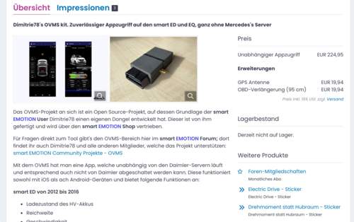

Oder das hier einbauen, dann geht wieder alles. Leider zur Zeit nicht im Lager.

Die Lösung von Bamberger sehe ich Schutztechnisch kritisch, da ein Dongle mit Funk ständig an meinem Fahrzeug hängt, wenn ich es richtig sehe. So eine offene Funkschnittstelle öffnet Tür und Tor. Aber das muss jeder selber wissen, ob er da einem Dimitrie vertrauen möchte bei seinem eigenen Auto.

@WirliebenAutos wie ist dein Einwurf zu verstehen, dass das eine „offene“ Funkschnittstelle sei? Die Smart EQ App ist doch „offen“, sonst wären ja die Daten nicht abrufbar bzw. der Booster nicht zu steuern. Das serienmäßige Kommunikations-Modul hängt ebenso an der OBD Schnittstelle. Durch die SIM Card ist doch der Zugang genauso „gut“ gesichert wie ein normales Smartphone, oder nicht?
Das glaube ich nicht. Die bisherige Verbindung geht verschlüsselt zu einem Mercedes-Server und dort greifst Du mit der App auf die Daten zu. Man kann sich sicherlich darüber streiten, wie sicher das generell ist aber da haben schon ein paar Köpfe Gehirnschmalz reingestellt, um das zugriffssicher zu machen.
Die Verbindung von dem Dongle funkt direkt in der Gegend rum und nimmt nicht den sicheren verschlüsselten Weg über den Server. Wie sicher das ist, erschließt sich wohl einzig Dimitrie, Wenn ich es richtig verstehe, geht die Kommunikation über Wlan und wie schnell so was zu knacken ist, ist ja allgemein bekannt. Wenn man in ein Netzwerk eindringen möchte, ist das meist der einfachste Weg.
Ich hab zwar einige Erfahrungen bei Netzwerktechnologie und habe eine kleine Infrastruktur im Büro aufgebaut aber bin kein Sicherheitsspezialist. Das müsste mal jemand genau begutachten, der sich auch solche Dinge spezialisiert hat. Fakt ist aber, dass man damit sein Auto dauerhaft zugänglich macht über eine nicht vom Hersteller freigegebene Schnittstelle. Was bei einem möglichen Diebstahl die Versicherung dazu sagt, möchte ich nicht wissen und schon gar nicht testen.

Genauso ist es. Diagnose-Schnittstelle ist gar nicht dafür gedacht permanent sozusagen Zugang zum Auto zu veröffentlichen. Kommunikationsmodul ist auf wenige Befehle/Abfragen beschränkt somit sicherer als volle Zugriff.
Letztendlich ist es auch immer Vertrauenssache, wem vertraust du mehr? MB oder jemanden den du gar nicht kennst.
Schlüssel in einer Funktion zu umprogrammieren ist hier natürlich ganz andere Sache, da kann nichts passieren.

Das OVMS modul ist eigentlich eine opensource box, die für viele fahrzeuge verfügbar ist und Dimitrie ist der entwickler der smart ED3 und EQ integration. Er bietet aber auch seine version des OVMS moduls an (praktischer, platzsparend und günstiger als das "große"😉.
Zum Thema verschlüsselung: Das OVMS hat nicht wie andere Dongles eine Bluetooth verbindung, sondern Wlan (WPA2 verschlüsselung). Es gibt auch die möglichkeit eine SIM zu verwenden. Standardmäßig ist der Verkehr zum Server (Dexters Web) mittels https verschlüsselt. Bei einem eigenen Server (so nutze ich das modul) kann man auch eigene zertifikate verwenden zum verschlüsseln. Unverschlüsselt gibt es heut zu tage doch eigentlich nichts mehr. Es wäre allerdings auch möglich unverschlüsselte verbindung auf zu bauen falls es im heimnetz mit eigenen server notwendig ist (bzw man sich das mit den zertifikaten nicht antun will).
Die verbindung über wlan ist so sicher wie wlan halt ist (plus passwort am modul) und die sicherheit über die sim ist halt so sicher wie verbindungen in dem netz sind (etwas sicherer als die eingebaute sim im smart da auch 4G unterstützt wird).
Sowohl Wlan als auch die sim lassen sich einzeln de- oder aktivieren. Man kann also das für sich sichere verwenden. Im Wlan client modus kann man sich nur über den router damit verbinden. Man könnte im router also per firewall den zugriff verbieten.
Bei meinem modul war damals auch die funktion auf den Can zu schreiben deaktiviert (muss für die klimafunktion aktiviert werden) und reicht zum auslesen (SOC Wert).
Zum thema vertrauen: Das ganze ding ist open source und kann von jeden eingesehen werden. Wie gesagt ist es auch möglich alles selber zu hosten und sogar nur im lan (bei entsprechender wlan reichweite) zu betreiben. Das Wlan im modul kann als Accespoint dienen (default zur einrichtung) oder als client (keine direkte verbindung zum modul, nur über router).
Als kleiner Hinweis: Im Accespoint modus wird kein verkehr vom wlan über die sim ins internet geroutet. Es ist kein router.
Das modul am OBD port verhält sich wie andere Steuergeräte am selben CAN bus. Man kann es auch wo anderes anschließen falls man zuviel angst davor hat. Ich hatte mein modul (mit selbst gebauten kabel) auch schon am platz wo das ready2 modul eigentlich ist amgeschlossen. Das war aber leider der falsche CAN bus (war auf der suche nach der klimatisierung, aber man weiß ja mittlerweile das es am OBD anliegt).
