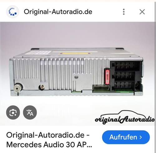

ich bin heute nach 4 Monaten wieder mal mit meinem 230K, Baujahr 2001 gefahren. Nur gab das APS 30 keinen Ton von sich.
Es leuchtet nichts. Das letzte Mal, nach dem wechseln der Batterie funktionierte noch alles.
Wo ist bei dem R 170 die Sicherung für das Radio?
Hat das APS noch eine eigene Sicherheit, direkt am Gerät?
Ich habe mal in die Mappe für die Papiere geschaut, da ist natürlich kein Plan für die Sicherungen drin.
Wenn jemand einen Sicherungsplan hat und via PDF zur Verfügung stellen könnte, wäre es Klasse.
Hat vielleicht sonst noch jemand eine Idee, warum das APS nichts mehr von sich gibt, gerne melden.

Die Belegung der beiden Sicherungskästen (Motorraum/seitl. Armaturenbrett jeweils Fahrerseite) findest du in den Deckeln.
Zumindest die Nachfolgegeräte haben die Sicherung direkt am Radio...wird hier ähnlich sein.
guckst du
https://www.mbslk.de/files/artikel/sicherungenr170.pdf
Eine sitzt hinten am Radio!

Danke euch, für die schnelle Hilfe. Ich werde mich Montag mal darum kümmern und das Radio ausbauen.
Ich werde mich im Laufe der nächsten Woche nochmals melden und das Ergebnis schreiben, ob der Patienten den Eingriff überstanden hat.

so nun noch die Rückmeldung, er hat sich anscheinend selbst repariert. Am Samstag trotz mehrmaligem Starten, tat sich nichts, auch das rote Kontrolllämpchen war zu nichts zu bewegen.
Heute Mittag dann, ich schließe den SLK auf und sehe schon, daß das kleine Kontrolllämpchen leuchtet. Ich starte den Motor und das Radio geht an.
Wenn die Selbstheilung auch mal beim GLC meiner Frau funktionieren würde, ich würde ein Hunderterpack Kerzen anzünden. Zur Zeit würde ich das lieber mit dem GLC machen.
Aber Danke für die Hilfe.
