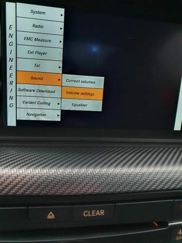

Anbei ein Bild von meinen für jeden der 4 auswählbaren Lautsprecher identischen Einstellungen am Beispiel vorne links beim 207er. Wobei ich mit diesen Werks-Einstellungen nicht unzufrieden bin, aber egal wo ich drehe, ist keine Veränderung zu hören.
Muss man jeden Lautsprecher einzeln einstellen?
Abspeichern mit welcher Set (gibt sh. Bild 8 Set-Tasten, oben rechts, unter jedem Band, ganz unten auch noch 2x)?
Kannst du mal ein Bild von deinen 5-Band-Equalizer-Einstellungen (ev. vorher/nachher) zum Abgleich posten?
Für die/den TE wäre ev. ein Bild von recht umfangreichen den Volume-Einstellungen beim 172er zwecks soll/ist-Abgleich interessant.
20200527
Also @jw61 .......Rechts ,links , hinten und vorne gibt es , du drehst mit dem Multirad auf den jeweilige Box die du ändern möchtest und drückst das Multirad nach hinten ,so kommst du auf den Gain oder Tiefton den du ändern willst ( ist dann grün hinterlegt) dann das Rad drehen ....so kannst du die einstellungen vornehmen .
Dann mit dem rad nach unten auf Set ....und einmal drücken dann ist es gespeichert und so kannst du jede Frequenz ändern und speichern.
Ich habe genau das selbe Menü wie du, das Volume Menü ist auf der selben ebene nur eins vorne dran , das müsstest du auch gesehen haben.

Hi @jw61 ......jetzt weiß ich was du meinst und du hast recht, es wird nicht gespeichert. Hab rumprobiert wie ein Wilder , es bleibt aber sobald man das Auto verlässt und dann wieder rein Radio an , ist es weg.
Hab mal das Volume Menü Fotografiert ......damit man weis wovon wir reden.

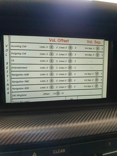

Ossana, vergleiche doch mal die Volume-Einstellungen von Micha ^^ mit denen in deinem Fahrzeug, wenn die identisch sind, kannst du das schonmal ausschließen und musst woanders weitersuchen.
Für mich klingt das nach einem Einstellungsproblem (Fading/Mute o.ä.), einig sind wir uns ja darin, dass das nicht "normal" ist und folglich eine Ursache haben muss, die es zu finden gilt.

Micha und jw61, ich habe jetzt das Volumen mal verstellt (für TA und Entertainmet je auf Lmax "3"😉 hat sich ETWAS gelohnt (Speicherung nur wenn man länger auf SET bleibt!). Könnt ihr mir mal eure Einstellung von "Volume" abfotografieren, vielleicht ist noch was anderes verstellt.
Was bedeutet z.B. Current Volume setting, muss hier auch was verstellt wrden?
Danke aus München
Bist du sicher das es gespeichert wurde? Deine Einstellungen? Überprüf sie mal , denn ich hab locker 1Min. auf Set gedrückt.
Micha hat dir seine Einstellungen schon ^^gepostet, meine nützen dir nix, weil ich keinen 172er sondern einen 207er (4-Sitzer) habe und da kann es ganz anders sein.
Heute hatte es funktioniert. Ich probiet es morgen früh noch mal und geb dann Nachricht.

gerade hab ich nachgeschaut, noch alles so, wie ich es gestern eingestellt hatte??, hoffentlich bleibt es so.
