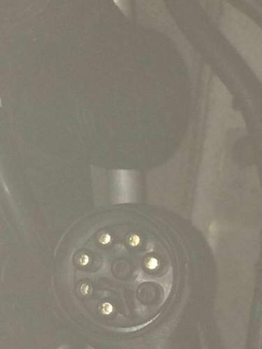

Wenn das Zündsteuergerät eingebaut ist und man schaut von der Fahrerseite darauf, dann sind auf der Seite zum Motor diese beiden grossen Stecker. Der Linke der beiden (in Fahrtrichtung) sieht ganz normal aus,,,alle Pins belegt. Der rechte der beiden, zur Spritzwand, da fehlen eben diese beiden Pinhülsen…ich hoffe man kann das auf den Bildern erkennen.
Vielleicht waren diese Pinhülsen (Weibchenstecker) schon lose, was ev. das schlechte Kaltstartverhalten erklären könnte, und als ich die Stecker abgezogen habe um diese mit Kontaktreiniger zu säubern, könnte ich diese mit der Druckluft weggepustet haben…. würde ich jetzt mal nicht ausschliessen.
Stellt sich die Gretchenfrage…wie bekomme ich da wieder Pinhülsen rein ?? Kabelbaum austauschen ?? Nachdem ich den Luftfilterkasten runter habe, offenbart sich die ganze Ingenieurskunst aus Stuttgart… so viele Leitungen, Kabel, Unterdruckschläuche… ich konnte noch nicht mal feststellen von das andere Ende von dem Kabel ist….

So die Bilder zeigen mir 2 Achtpolige Stecker von denen 6 Belegt sind und das war sicher schon an dem Tag als das FZ vom Band gefallen ist so.Und die Stecker sind Vertauschungs sicher!?

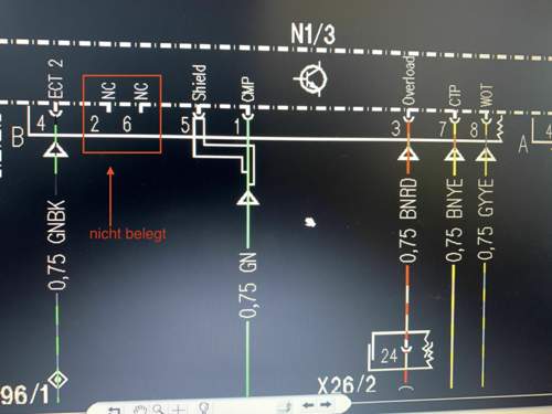

Hallo Thomas,
wie Du im Bild unten sehen kannst MÜSSEN alle 8 Pins belegt sein. [ab Werk] Sonst gehts nicht

1. ich kann mir nicht vorstellen dass die Buchsen einfach so aus dem Stecker fallen. Die sind verlötet und dann entweder vergossen oder wenn der Stecker offenbar ist? Von hinten eingesteckt. Wäre sehr untypisch
2. wenn die Buchsen irgendwie "rausgeblasen" worden wären, dann ist es noch viel unwahrscheinlicher dass das auf beiden Steckern quasi symmetrisch passiert oder? (Ich deute mal dass die beiden Bilder jeweils verschiedene Stecker zeigen, oder lieg ich da falsch?)
3. wenn bei beiden Steckern 2 Pins fehlen, warum läuft dann eine Bank?

Ob ich da sicher bin ist eigentlich nicht die Frage.
Die Frage ist:
Ist Daimler-Benz sicher ?
Und die sind GANZ sicher [siehe Anhang] deshalb auch die detailierten Infos in WIS

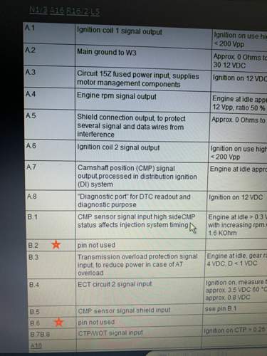

EZL 8Pin
Hallo Thomas,
Als wir vom Prüfen der Endstufen für die Spulen gesprochen haben war vom linken Stecker [A] die Rede.
Das ergab sich auch ganz klar aus den angehängten Bildern mit Multimeter. Bei diesem Stecker sind ALLE Pins belegt.
Jetzt zeigst Du aber den rechten Stecker (B) im Anhang unten. Bei diesem Stecker sind Pins 2 + 6 nicht belegt - siehe Anhang. Also brauchst Du Dir darüber nicht mehr den Kopf zerbrechen.
D.h. Du bist immer noch nicht weiter gekommen.
Spannung an Klemme 15 der Spulen ???
Plug B EZL/AKR

Die trifft auf Thomas Motor nicht zu. Er hat den M119.960 [KE Jetronic] - UR-500SL
Guten Morgen...
wenn ich den Plan richtig verstanden habe, dann soll aber nur 1 Klemme (die 7) frei bleiben, nbei
mir sind das ja aber 2 freie Klemmen. Ich schaue heute nachmittag mal, ob ich daetwas im Stecker erkennen kann.
