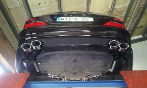

Bei Rudi hab ich mir ja auch einen Klappenanlage auf meinen alten 500er verbauen lassen .
Die Fa. kann man nur empfehlen (soundfile habe ich hier auch noch..)
Leider bekommt man aber keine Klappenanlagen mehr eingetragen oder gibt es da was neues?
Ganz wichtig finde ich das die Rohre fast bündig / max 2-3 cm gleichmäßig raus stehen sonst sieht das echt beschissen aus.....Ich hatte Rudi klare Vorgaben gegeben die er auch einhielt.
Richte Ihm einen schönen Gruß von Stefan aus Wiesbaden aus

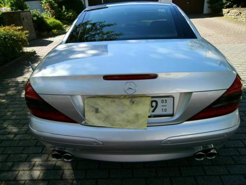

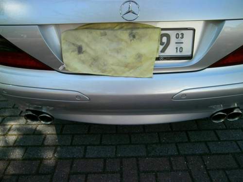

@ SLTeufel: Ja, ist wohl das Sportpaket. Foto stell ich am WE mal rein.

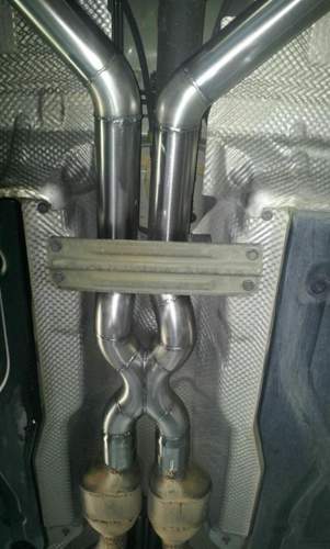

Ich war sehr zufrieden und habe die Klappenanlage über meine Schaltpaddel am Lenkrad gesteuert weil ich keine Lust hatte immer den kleinen Sender in die Hand zu Nehmen.
Ich habe die Anlage komplett ab Kat mit X Pipe machen lassen
Die Tasten waren nicht belegt weil mein 500er Bj 2004 original keine hatte.
Sound war super und auch ein ruhiges fahren war ja dank Klappensteuerung möglich.
2016 sollte dann keine Eintragung mehr möglich sein...hab ich sso gelesen
heute fahre ich einen 55er da ist der Sound so gut abgestimmt das ich nichts vermisse

Img-2570
Img-2562
Img-2571
@asvtrhw schrieb am 26. Juli 2017 um 21:50:40 Uhr:
Hat vielleicht irgend jemand Fotos von einem R231 2. mopf, bei dem lediglich die Heckschürze getauscht wurde? Wie sieht das von der Seite aus, wenn vor den hinteren Radhäusern nicht die breiteren Schweller folgen?
R230, MoPf2... nicht R231 meinste, oder? 😉
Ich kann mich nicht erinnern, das jemals auf Bildern gesehen zu haben. Es wird nicht gut aussehen... Bin ich mir relativ sicher. Wenn, dann Schuerzen & Schweller rundum. Es sieht sonst irgendwie komisch und unkomplett aus IMO, weil die Schuerzen ja direkt optisch an die AMG-Seitenschweller anschliessen.

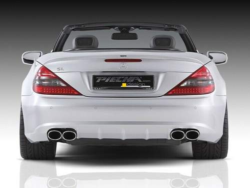

Frage an die Experten hier: Ist folgendes(Piecha)Heck original? Mit der Optik käme ich klar (mit dem Sound nicht) aber die Außenkanten der Schürze sehen irgendwie so anders aus. Hoffentlich klappt das erste Bilderhochladen.
Xl003

Wenn man die originale Heckschürze bei beibehielt und das sauber ausschneidet (was auch nicht schlecht aus sieht), sollte man die etwas schmäleren (wie auf dem Picha Bild verwenden)
Das Picha Heck ist auch gut ....

@asvtrhw schrieb am 28. Juli 2017 um 22:41:28 Uhr:
Fuer mich ist das die MoPf2-Serienschuerze mit sauber ausgeschnittenen Oeffnungen fuer die 4-Rohr. So wie z.B. auf diesem Video: https://www.youtube.com/watch?v=sTso8qzonaA
Wahrscheinlich kann Piecha Dir die Schablonen zum Ausschneiden liefern.
Aber ich bleibe dabei, dass so 'ne per Hand ausgeschnittene Heckschuerze immer so bisschen ein Geschmaeck'le hat. Wenn ich hinter so einem herfahre, dann denk ich mir immer meinen Teil. 😉
Ich persoenlich faend's am besten, wenn man in Deinem Fall komplett auf AMG-Optik umruestet oder es eben bei den Original-Endrohren belaesst. Alles andere ist "nur halb"... und wird Dich auf die Dauer auch nicht gluecklich machen, weil Du Dich immer bisschen darueber aergern wirst. 😉
