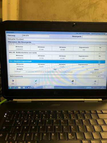

Hallo dieses Mal hat es mein SL 55 AMG erwischt . Nachts abgestellt da war alles in Ordnung , als ich Morgens losfahren wollte startete der Motor nicht ( es tut sich nichts , nicht mal der Anlasser dreht sich ) und komischerweise ging sofort der Motorlüftung an . Ich denke mal das da ein Sicherung durch ist . Kann mir da einer helfen ? Vll hatte jemand das gleiche Problem . Danke

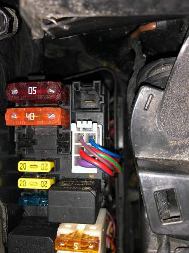

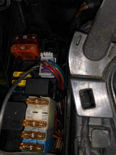

Der weiße ist ja Stecker 2 oder ? Weil bei dem oberen wo nichts ist steht 1.
Also wenn es der Stecker 2 ist was ich vermute hat der pin3 die 12,4 V. Aber trotzdem ist das Fahrzeug ausgegangen. Die 12,4 V steht immer noch . Fahrzeug an waren es mehr natürlich .
Ja dann wären alle 3 Messungen IO ?!

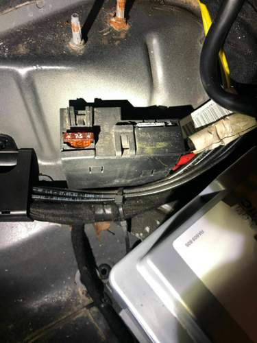

Und zur Sicherheit am Zündschloss und F 33 noch mal messen!
In der Zeit wo der Motor läuft.
Wie soll ich am Zündschloss messen bzw. was ? F33 ist doch der kleine Sicherung hinten oder ?
Dies oder ?
Jo das ist F 33 Deckel auf und dann muss auf allen Roten Leitungen Spannung sein und auch bleiben.Da war aber auch Wasser im Spiel!

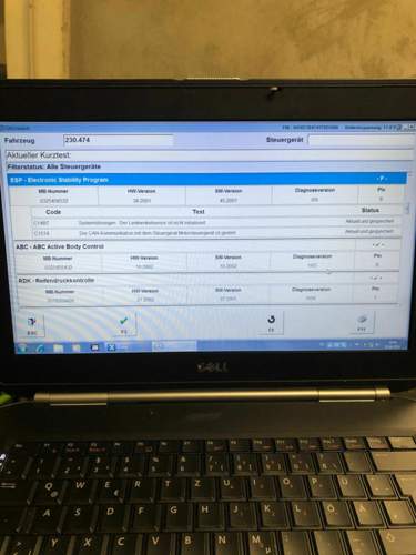

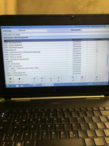

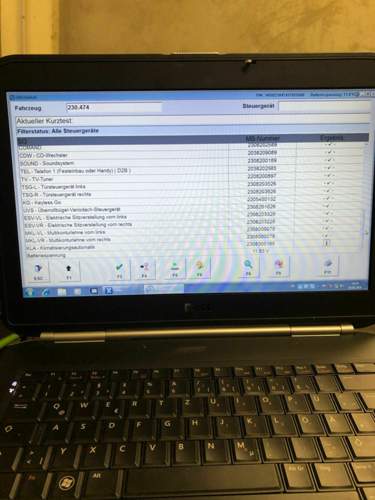

Dies sind die Fehlermeldung
+2
Restliche Fehlermeldung
