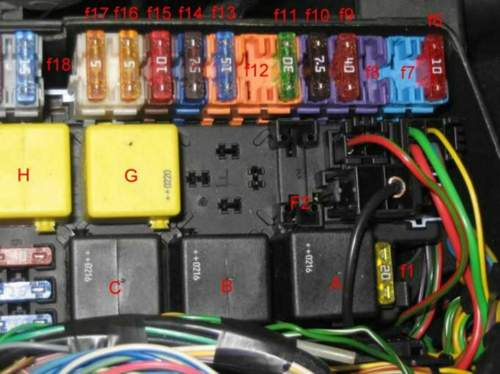

Hallo dieses Mal hat es mein SL 55 AMG erwischt . Nachts abgestellt da war alles in Ordnung , als ich Morgens losfahren wollte startete der Motor nicht ( es tut sich nichts , nicht mal der Anlasser dreht sich ) und komischerweise ging sofort der Motorlüftung an . Ich denke mal das da ein Sicherung durch ist . Kann mir da einer helfen ? Vll hatte jemand das gleiche Problem . Danke

Die F 33 wird auch aufgeführt.
Da werde ich wohl ein Elektriker ran lassen
Es ist all so nicht machbar im Fehler Fall das Motorsteuergerät ab zu ziehen und an den 3 Punkten die Spannung zu messen.Oder alternativ an den Ausgangspunkten (Sicherungen) ?
Gut wir (MB) haben morgen ab 7.30 auf dann kann das der Azubi machen.
Alle Sicherungen überprüft und alle funktionieren außer einer F1 20a ( SAM Fahrer , wo der Motorsteuergerät ist ) finde auch nichts wofür es ist. Hab jetzt nochmal EZS ausgebaut und werde es nochmal überprüfen lassen.
Anbei ein Bild
Wo im Schaltplan ist das dargestellt?
und wenn schon EZS dann bringt das aber nur was wenn auch der Hauptstrom Schalter KL 15 erneuert wird.
Wo sitzt der ? Eventuell ein Bild ?
Im EZS
Hast eventuell ein Bild da ?
Bitte so sieht das von Innen aus.
So eben EZS abgeholt da passt alles ( Tacho-Bremen )
Tacho-Bremen,aua na wird schon werden die wissen was zu tun ist?!
Denke schon. Hab schon dort 4 EZS reparieren lassen
Von denn 3 Hauptsicherungen hab ich nur 2 gesehen und die sind in Ordnung . Wo ist der dritte 100-200A ?
