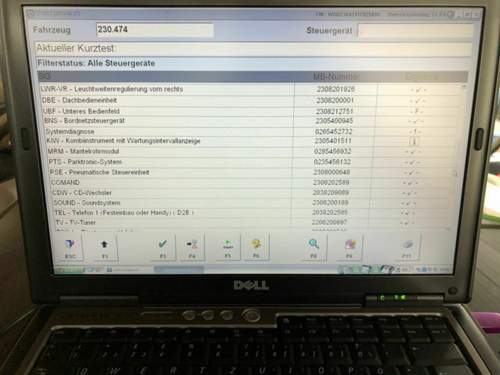

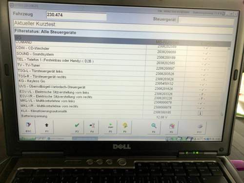

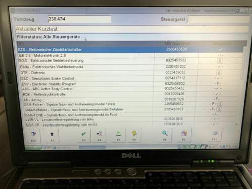

Also laut Werkstatt steuert es
Woher soll es denn sonst bekommen ? Vom Batterie ?
Diese Fehlermeldung hat es wenn es nicht startet. Vorher wo es startet geht das Stardiagnose auch aufs Motorsteuergerät.
Ja ! bedeutet sendet nicht auf den Datenbus,gut wenn kein Arbeits Strom da ist sieht das auch so aus.Ich schau morgen Daten W 230 Bj 2003 ? Richtig?
PS Wo für die Taste F8 ist dir noch nicht Klar?
Genau :
R230
SL 55 AMG
Bj: 01/2003
F8 taste ist doch für Fehlerbeschreibung ?
Ja warum drück ihr die nicht?
