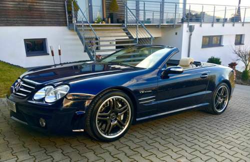

Kurze Charakterbeschreibung für zukünftige Käufer:
Der 55 Kompressor Motor: kraftvoller Antritt - egal zu welcher Drehzahl, schöner Sound - viele beklagen sich, das Dieser zu laut und zu aufdringlich wäre. Meiner Meinung nach sind die 6.3er (von 6.2er bis zum 4.0er runter) alles Krawall- / Knalltüten mit ihren Zwischengas beim Runterschalten. Daher verstehe ich die Meinungen über den zu lauten 55er nicht - ist für mich ein Widerspruch! Ansonsten schöner Motor - legendär - der erste und einzigste dicke V8 Kompressor-Motor - wird es nicht mehr geben. Der Urahne war der Mercedes 540 SSK (glaube ich).
Die 6.3er (6.2, 5.5 und 4.0): bin den 6.2er gefahren, Vorteil - das neuere Fahrzeug, das modernere Getriebe (7G) und der nicht so aufdringliche Sound beim runterschalten mit Zwischengas (Achtung Ironie!!!). Mag Drehzahlen, braucht auch etwas mehr Drehzahl, im Keller etwas schlapp, aber kommt ja zum Glück schnell auf hohe Drehzahl. Endlich ein Motor mit über 6 Liter Hubraum - wird es leider nicht mehr geben. Vorfahre 300SEL 6.3 - rote Sau.
Gerne würde ich die 6.3er mit 5.5 und 4.0 fahren, durch Biturbo-Technik sollen die ordentlich Drehmoment untenrum wuchten. Toller Sound. Klar, die neueren Fahrzeuge, R231 und andere Baureihen.
Der V12: kenne den nur als AMG in Form des 65er im SL. Das Triebwerk macht die Karosse zum Überauto! Drehmoment und Leistung weit mehr als im Überfluss. Kein Turboloch, nie Leistungsmangel, immer genug Zug - je nach Gaspedalstellung. Der Teuerste - auch im Unterhalt - spritmäßig meinen SL65 Überland nie unter 13 Liter geschafft, egal - im Schnitt eingependelt um die 20 Liter - es gehen auch locker 30 oder 40 Liter durch. Wer sich bei dem V12 über Spritkosten Gedanken macht, der bekommt beim ersten Defekt einen Herzinfarkt samt Hirnschlag! Super Motor, wenn er nur Sprit nimmt und nichts weiteres ist - perfekt! Gibt dem Rennpferd viel Heu. Macht ungeheim spaß zum fahren, Steigungen sind Fremdwörter, die er nicht kennt. Die Maschine könnte die AIDA aus dem Hafen ziehen, die 390er Bremsen bringen den ICE zum stehen.
---> wenn Geld echt keine Rolle spielt ---> V12 AMG - es gibt nichts Besseres! 😎

Soll nicht arrogant rüberkommen, aber den SL65 muss man sich leisten können. Wenn in der Anschaffung kaum ein Unterschied zum 55er erkennbar ist, liegen im Unterhalt Welten dazwischen. Alles kostest Expresszuschlag, bei der Versicherung angefangen. Ich habe da einen eigenen Beitrag drüber aufgemacht. Ein defekter Klimakondensator kostet dann mit Einbau schon mal 1.500€, knappe 1.000€ mehr als beim 55er. Der Motor meines 65er wurde von väth für 35.000€ revidiert. Mercedes konnte da gar nicht weiterhelfen. Solche hochpreisigen Probleme gibt es beim 55er nicht. Ein 63er scheidet für mich hier im Vergleich aus, da es ein Mopf2 ist. Die Urform vom R230 gefällt mir persönlich deutlich besser.
