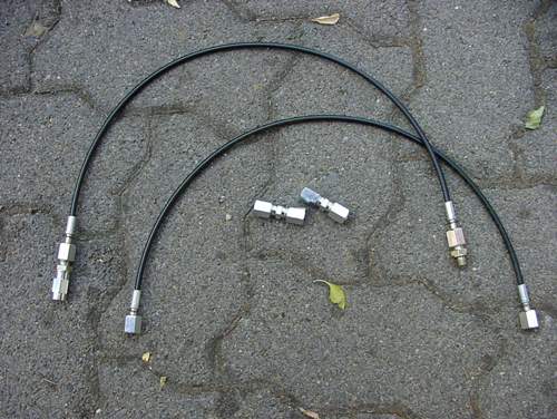

ich habe bislang nur die Zylinder vom R129 überholt, die vom R230 kenne ich nur von Berichten anderer Leidensgenossen. Und genau dort hat jemand das praktiziert, ich habe auch gestaunt. Wenn die Alternative dazu ein komplettes Neuteil mit ewigen Stunden der Leitungsverlegung ist, würde ich ebenfalls zur Hochform auflaufen und alles unternehmen, das zu vermeiden.
Im Nachbarort ist ein sehr fähiger Hydraulik Schnelldienst, die können zaubern. Dort habe ich vor Jahren Verlängerungen der Leitungen vom R129 bauen lassen, funktioniert einwandfrei. Ich bin sehr optimistisch, dass die das auch mit Verbindern hinbekommen würden.

@Käferthias schrieb am 20. Oktober 2019 um 10:16:38 Uhr:
Was das Variodach an geht: Ich habe im amerikanischen Benz Forum sehr viele Beiträge von einem Typen gelesen, der eine Firma betreibt, die die Hydraulikzylinder mit neuen Dichtungen aufarbeitet. Alles, was er geschrieben hat, hat absolut Sinn gemacht und war lehr- und hilfreich. Wenn auch etwas Eigenwerbungslastig, aber das kann man ihm nicht verübeln. Leider ist deren Homepage offline, sodass ich glaube, dass die den Betrieb eingestellt haben.
Homepage funktioniert normal;
https://www.tophydraulics.com/21-r230-sl
Für mich, damit ich das wiederfinde, ein Link zur DIY-Zerlegung der Zylinder.
https://www.benzworld.org/.../#post11485193
Wenn ich mir die Fotos so anschaue, sehe ich da rein von der Machbarkeit keine Probleme. Eher, ob man die Dichtungen alle herbekommt. ZB auf folgendem Foto sieht man 3 Dichtungen, die kaputte alte, die neue (billige chinesische, die kein Jahr halten wird) blaue und die schwarze Kolbendichtung. Letztere könnte schwierig werden.
https://www.benzworld.org/attachments/lock-cylinders-012-jpg.2106610/

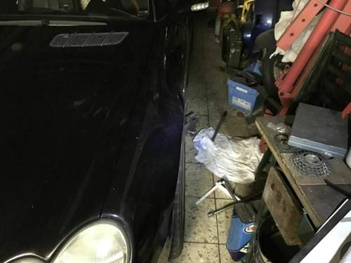

Heute habe ich eine Stunde Zeit gefunden und sie genutzt, um den linken Scheinwerfer auszubauen und von innen zu betrachten. Da ist tatsächlich ein Hebel, der einen Teil der Blende hoch und runter bewegen kann. Nimmt man das Leuchtmittel heraus, kann man die Blende sehen. Verwirrenderweise wird bei meinem Scheinwerfer die linke Hälfte runter geklappt. Ich dachte zunächst, dass das wohl ein Zeichen sei für die falschen Scheinwerfer. Dann habe ich nochmal drüber nach gedacht. Die Bendscheibe ist in der unteren Hälfte. Also wird das Licht durch die Linse invertiert. Somit habe ich doch die richtigen Scheinwerfer für Rechtsverkehr. Also Glück gehabt.
Im Nachinein ist mir dann eingefallen, dass ich auch einfach hätte die Teilenummer hätte googeln können. Duh!
Das haben beide Scheinwerfer drin..
Was meinst du?
Beide Scheinwerfer haben die Umstellung von asymmetrisch auf symmetrisch drin.
Eigentlich kann man das vor jeder Garagenwand / Tür gut erkennen.
Der s.g. Zwickel ist ein Lichtkeil der bei uns in D rechts den Fußgängerbereich
ausleuchtet.
Das ist mir alles klar. Ich wusste aber nicht, ob die Umstellung auf die richtige Seite wirkt. Und ich habe "auf der Garagenwand" keinen Unterschied erkennen können, zwischen den beiden Blendstufen. Wahrscheinlich ich meine Garagenwand zu nah. 😉

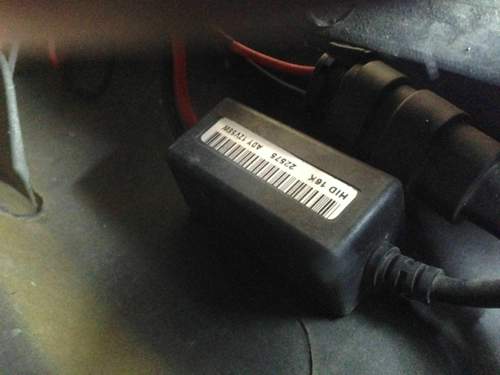

Hat der SL eigentlich original eine Fußraumbeleuchtung? Mir ist in der dunklen Garage aufgefallen, dass der Fußraum für eine Sekunde ein/ zwei mal hell weiss aufleuchetet, wenn ich die Türe öffne....
Und ich habe im Schwellerbereich neben dem Ventilblock diese beiden Kästchen entdeckt, die offensichtlich für irgend eine Beleuchtung sind. Aber welche? Die Hauptscheinwerfer scheinen unverändert. Vielleicht die Nebelleuchten mit Xenon nachgerüstet?
