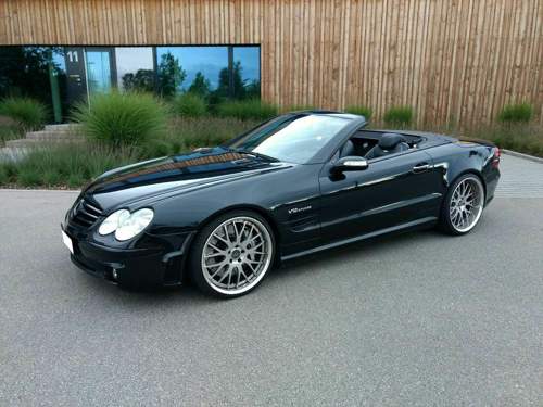

Ich hätte einen Radsatz, zur Zeit auf meinem SL (siehe Bild), sind aber größere Dimensionen, als die Serien-Räder. Felgen und Reifen in gutem Zustand, mit Gutachten und Schrauben, dazu eine Kopie von meiner Eintragung. Stelle mir 2.500 € vor, bin ca. 40 km von Stuttgart weg.
SL65 AMG
