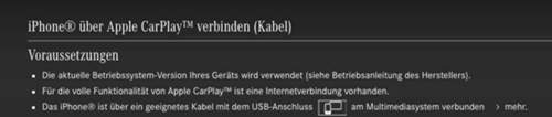

Ah ok. Wie Du dem Bild entnehmen kannst habe ich meine Info aus dem Shop. Dann muss ich mal bei meinem Händler fragen.
Hihi ja bei Mercedes steht aktuell viel mist auf der seite, die haben selber keine ahnung was Mbux kann oder nicht
