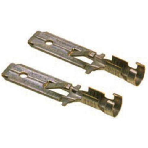

Zum weiteren Testen/Messen werden folgende Teile benötigt :
-Büroklammer
-Selbstbau-Überbrückungskabel für Relaistest
Länge :5 bis 10 cm
An beiden Enden je ein männlicher Steckkontakt.
Müssten 6,3 mm breit sein.
Wenn nicht,dann 4,8 mm verwenden.
Relais rausziehen und Zungen messen.
Gemeint ist das Anlasser-Stromkreis-Relais.
Bitte am Mopped suchen und Bilder posten.
Ebenfalls vom Anlasser-Relais.
Männliche Steckerkontakte unisoliert

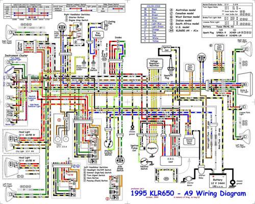

Hier ein anderer Schaltplan
Kawasaki-klr650-a9-1995-motorcycle-electrical-wiring-diagram

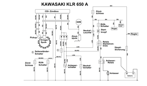

Ich hab mal einen vernünftigen Stromlaufplan gezeichnet,damit man da überhaupt durchblickt.
Erster Verdächtiger,falls Saft auf Leitung BRAUN ist,wäre der Anlasser-Schalter.
Keine Ahnung ,wo der sitzt bei Deiner Kiste.
Is KAWASAKI-Spezial.
Deswegen funzt Neutralleuchte nicht.
Masseanschluss fehlt,weil Schalter nicht umschaltet.
Schalter ist dreipolig.
Stromlaufplan KLR 650 A Zündung
